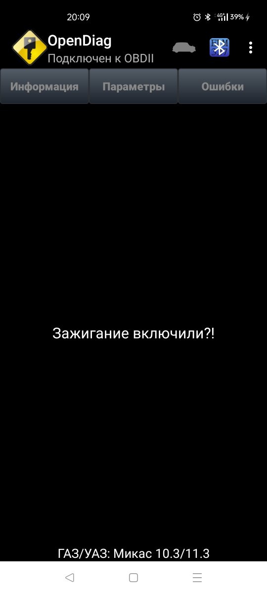

Safronovsergo9 Posted September 15, 2021 Share Posted September 15, 2021 Всем привет. Не могу подключиться. Зажигание включено. И даже с запущеным двигателем не работает. Иногда всё таки удаётся подключиться, но почти сразу зависает приложение. Что делать и как быть?) Link to comment Share on other sites More sharing options...
тсж Posted September 15, 2021 Share Posted September 15, 2021 выложить логи, автор посмотрит Link to comment Share on other sites More sharing options...

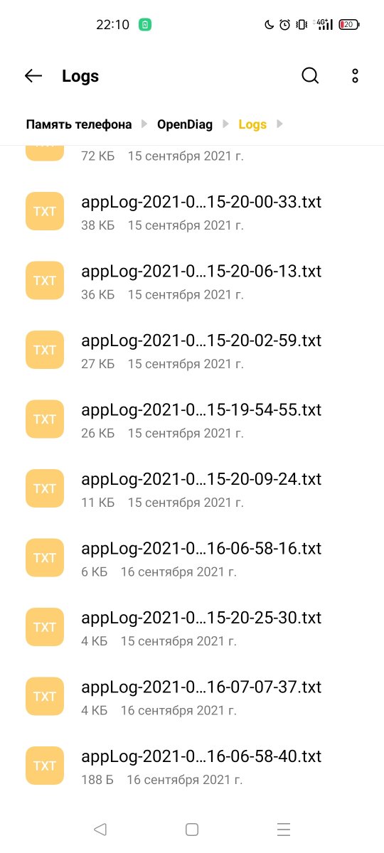

Safronovsergo9 Posted September 16, 2021 Share Posted September 16, 2021 Link to comment Share on other sites More sharing options...
oleg12345 Posted September 16, 2021 Share Posted September 16, 2021 Да уж. логи отличные...😉 Link to comment Share on other sites More sharing options...
тсж Posted September 16, 2021 Share Posted September 16, 2021 Safronovsergo9, папку с логами заархивируйте и выложите архив сюда Link to comment Share on other sites More sharing options...
Safronovsergo9 Posted September 17, 2021 Share Posted September 17, 2021 Logs.zip Link to comment Share on other sites More sharing options...
sidrva Posted September 22, 2021 Share Posted September 22, 2021 17.09.2021 в 09:06, Safronovsergo9 сказал: Logs.zip 24 kB · 8 скачиваний Знаки вопросов возвращает адаптер на команду подключения к шине. Кастрированный адаптер некоторыми китайцами. С Вашим адаптером можно подключаться к блоку только по стандарту OBD-II. По протоколам боков адаптер работать не может, эту возможность китайцы исключили из него. По этому такие адаптеры я называю кастрированными. Link to comment Share on other sites More sharing options...
