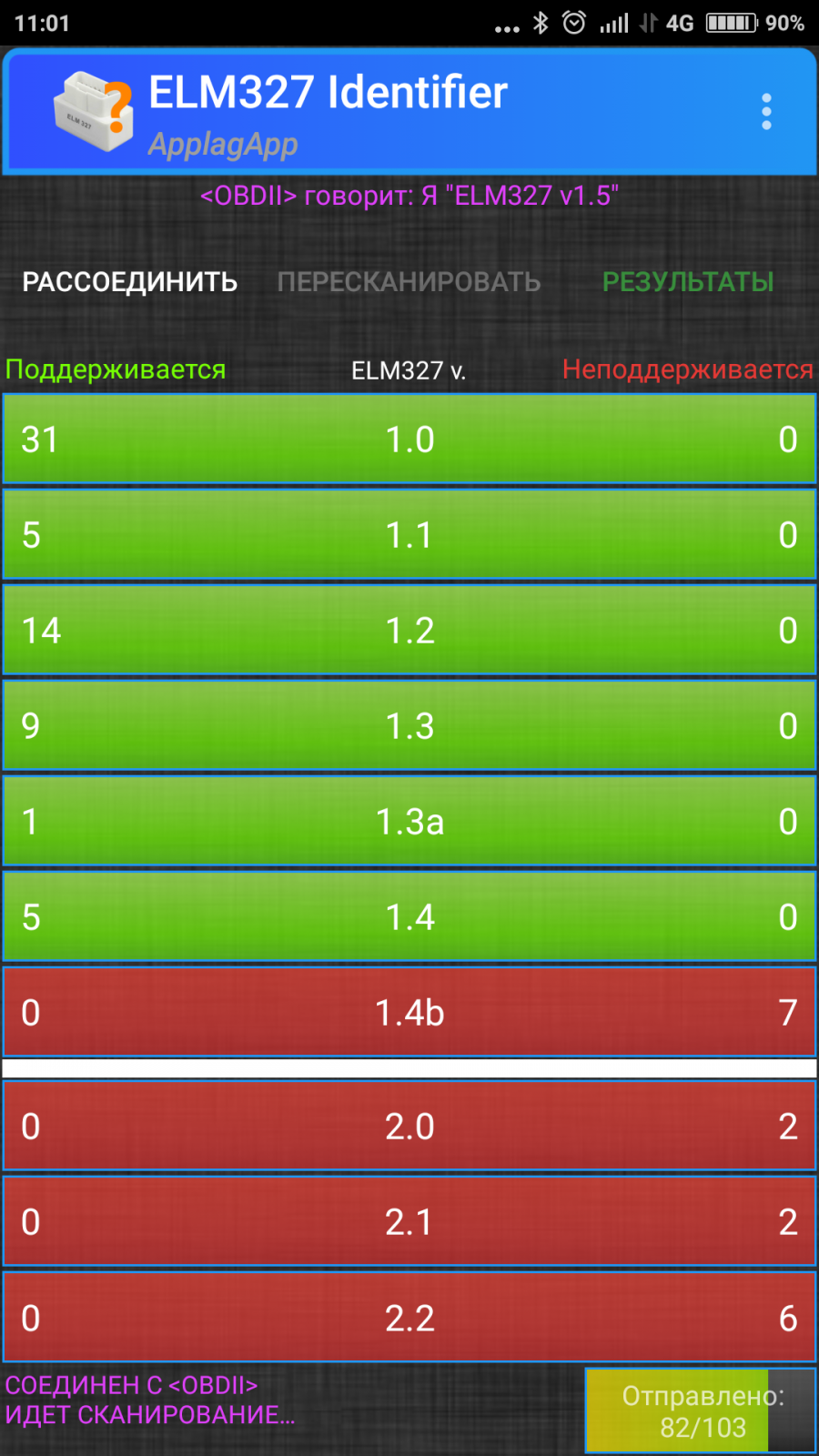

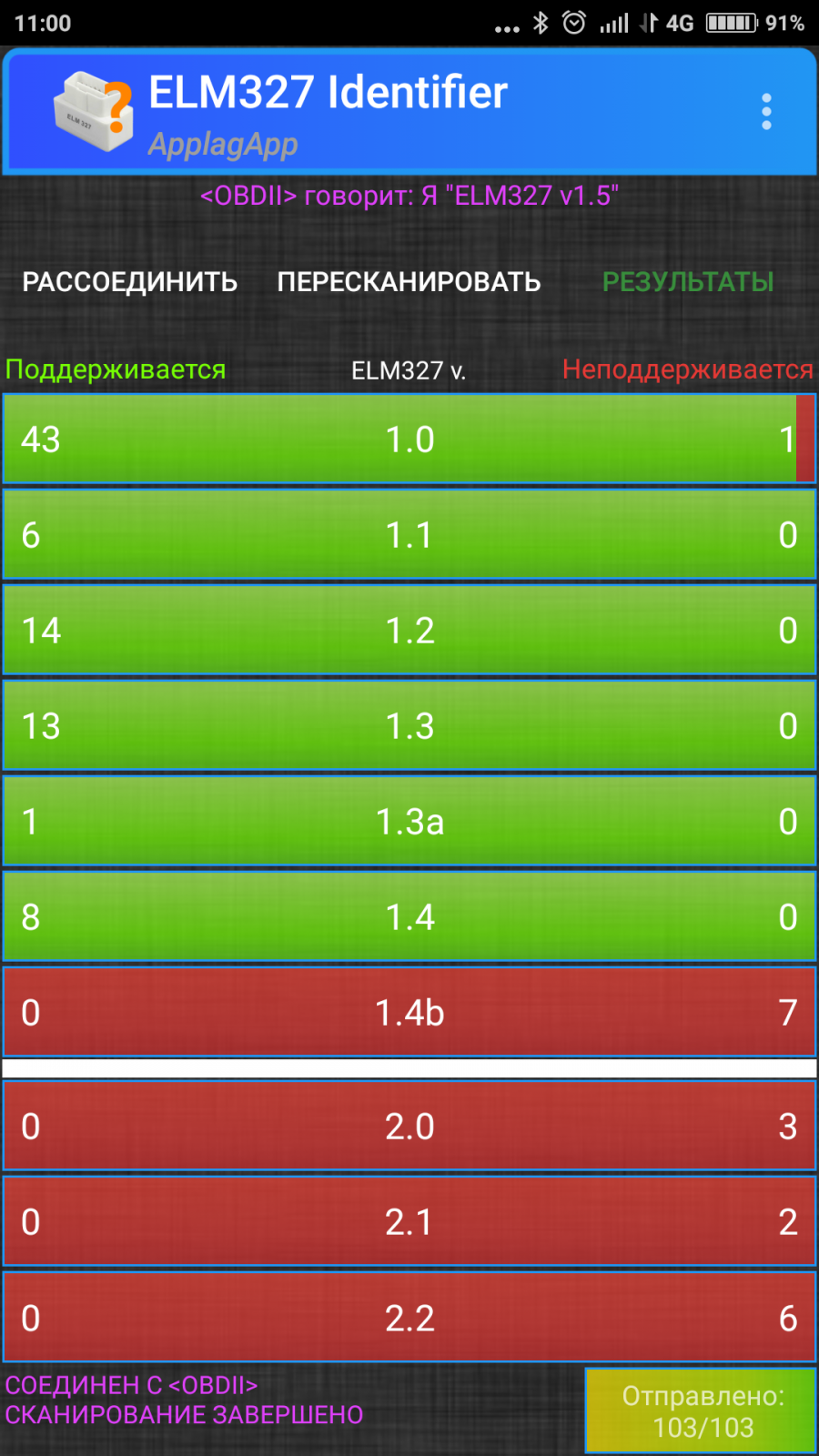

Программа насмерть зависать перестала, но... С блютузным адаптером вместо параметров прочерки. С вайфайным параметры показываются, но медленно. Ощущение, что перестаёт отвечать или тормозит именно сам блок, так как остальные соединения начинают работать только после вкл-выкл зажигания. Передергивание адаптера не помогает. На Приоре вайфайным работает без проблем. Проверил адаптеры программой ELMidentifir, блютузным при первом включении выдаёт красненьким 1 команду версии 1. При пересканировании вся версия 1 зелёная. Лог с этим тоже внутри.
