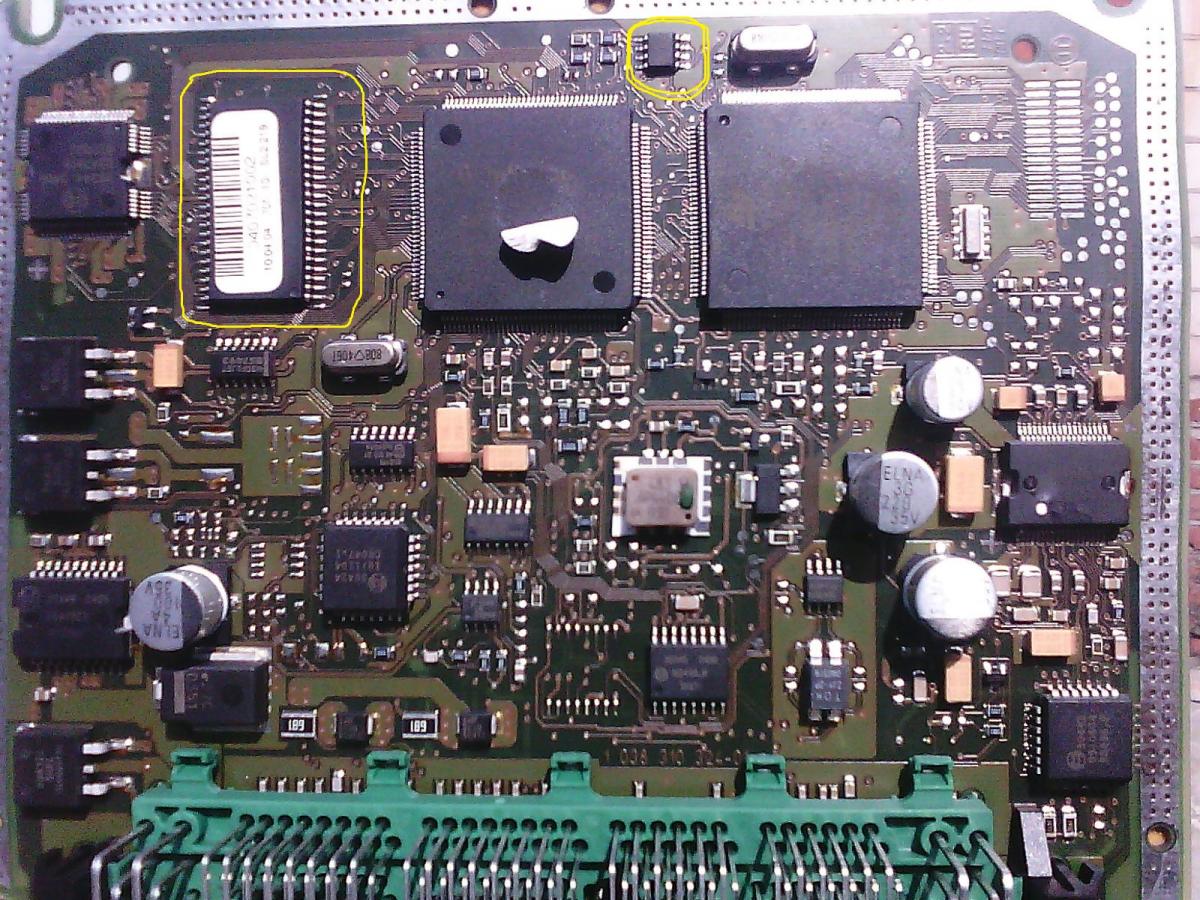

sedoy2 Опубликовано 19 апреля, 2014 Опубликовано 19 апреля, 2014 на авто сгорел ЭБУ . предстоит поменять на б\у достаточно ли будет перекинуть еепромку 5Т08С3 и флешку 29В800 с родного в донора чтобы авто завелось ? пометил на фото
052 Опубликовано 20 апреля, 2014 Опубликовано 20 апреля, 2014 +1. Флэш тут не причем в этом моторном.
sedoy2 Опубликовано 20 апреля, 2014 Автор Опубликовано 20 апреля, 2014 Ну задача стоит не только завести. но сделать клон родного ЭБУ.
sedoy2 Опубликовано 20 апреля, 2014 Автор Опубликовано 20 апреля, 2014 пересадил флеш и еепром. авто завелось. всем спасибо
