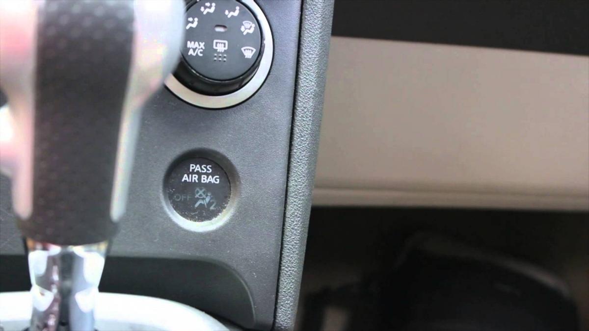

Переключатель отключения передней подушки наверно забыл соединить...

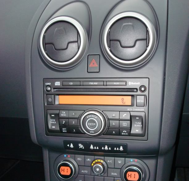

Да там речь об индикаторе его забыли подключить . Это на панели в районе магнитоллы.

Это индикатор о подушке пассажира.

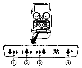

Ошибка появилась после установки сиги , B1023 front passenger airbag ON/OFF indicator circuit. что может означать ?

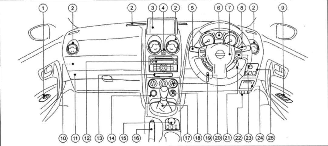

блок индикации ремней безопасности. лампа должна быть в нем,на нее в блок индикации должен быть отдельный разъем по идее - его не подсоединили. или отдельная лампа.
блок индикации номер 13 на блок схеме.

всем доброго. предыдущим владельцем была заменена штатная аудиосистема, вместе с накладкой,  которой даже нет отверстия под блок индикации ремней и подушки. самого блока нет. по схеме на индикацию подушки пассажира стоят светодиод и резистор, выводы 2 и 8, номиналы неизвестны. попытки подбора не дали результата. можно ли все же как то сэмулировать индикацию? надуть блок, вобщем
