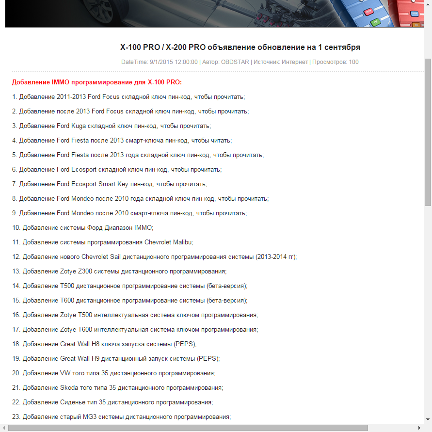

http://www.obdstar.com/NewsView.aspx?NId=1222&CId=28
Скрин с переводом .
 а как их закачивать? только взял в августе прибор ,а тут уже обнова) старую удалять с флэшки , а новую вставлять? или новую в папку докидывать?

есть видео по фокусу 3, думаю автор сам выложит
Если флешка позволяет, просто добавляй , потом при выборе марки будут высвечиваться несколько версий какую выберешь та и загрузится. На х100 бывало на свежей версии не получается машину сделать, а загрузишь предидущую все пучком.
Вот я по этому и спрашивал. Потому как видел такие сообщения. Что новые версии переставали делать старые авто

Смотри - скачиваешь утилиту ихнюю для обновления, устанавливаешь. Скачиваешь обновления в какую то папку, к примеру я всё от Х100+ и про кладу в дистрибутивы свои и в отдельную папку. Вынимаешь флешку из прибора, вставляешь в кардридер (адаптер), который идет в комплекте с Х100+, вставляешь в комп. Запускаешь утилитку для обновления. В утилите указываешь пути, где лежат обновы и где твоя флешька. Жмешь обновить. Утилита сама вроде раскладывает по маркам и прочим делениям. При этом, старые можно не удалять. Я лично ничего не удалял, а наоборот поскачивал вообще все старые и новые обновы и сложил в одну папку. Когда утилита обновляет на флешку она пишет всё что ты отметишь вней галочками. Я отмечал все что закачал (старые и новые) и так они уместились у меня все на одной флешьке. Как обновишь, вынимаешь флешку и обратно в прибор. Врубаешь прибор через USB шнурок и проверяешь всё, все версии если хочешь, что там вообще видится в приборе. До пожара, пока у меня был Х100+, у меня всё влазило на их флешьку без проблем - я ничего не удалял. Теперь я не знаю с какой флешькой приедет прибор про новый, но думаю размером не меньше чем раньшн. Они вроде не те кто на флешьках экономят. Кстати, я китам рассказал о своей беде и о том, что оба прибора были в одном месте и сгорели безвозвратно. Киты выслали мне новый прибор по цене акции обновления Х100+ на Х100 про, за 150 сам прибор и 50 доставка. Кабель стоит 1500 с доставкой на али, адаптер OBD2 стоит 1500 с доставкой на али. Какие есть ещё вопросики?
Разжевали как могли) флэшка идёт на 4гб , только брал его месяца нет. Вот бы ещё был список того что он конкретно делает)
