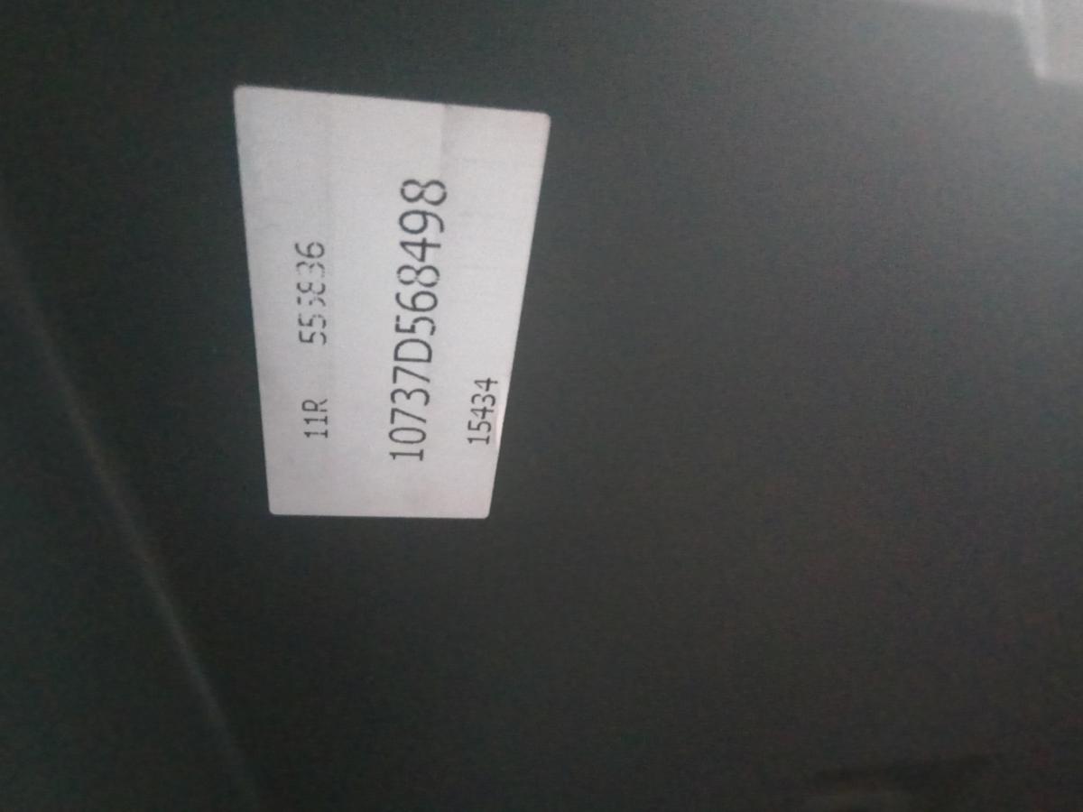

Добрый день. Nissan Tiida 2011 X-100 pro ключик добавит?  Вытягивает 4-х значный пин. Вроде читал, что там пин 12 знаков должен быть и считается по наклейке.. Чип 7946.
Изменено пользователем cubic007
Поделиться сообщением
Ссылка на сообщение
Поделиться на других сайтах
Сделает,через стирание всех,пин по наклейке
