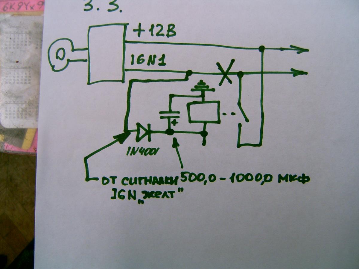

fedor электрик Опубликовано 6 мая, 2014 Опубликовано 6 мая, 2014 Была такое как-то на старом Фокусе . В момент выключения зажигания сигналка на доли секунды рвет цепь зажигания ,а потом восстанавливает . Видимо этого небольшого разрыва хватает чтоб мотор заглох. Устраняется этот недостаток с помощью дополнительной схемы , собранной из реле, кондера и диода . Кстати проверить можно в этом причина или нет : попробуй прежде чем выключить зажигание давануть на педаль газа (раскрутить оборотов на 3000) Схема Прикрепленные изображения собирай вот эту схему и тебя ждет счастье))))
avtuhov Опубликовано 6 мая, 2014 Опубликовано 6 мая, 2014 Да не надо никаких схем собирать, все просто, программируем поддержку зажигания с брелка (при заведенном двигателе и поднятом ручнике нажимаем кнопку отпирания 0,5 сек). На выходе IGN1 и IGN2 появится питание, вытаскиваем ключ без всяких провалов и тд. Если этого не происходит значит сигнализация не видит что двигатель заведен. В нашем случае, в Ниссане по генератору должно все работать, если нет, то косяки либо в генераторе либо A91
romario-1 Опубликовано 6 мая, 2014 Опубликовано 6 мая, 2014 собирай вот эту схему и тебя ждет счастье)))) Вот чудики Вы ещё туда поставьте дополнительный блок автозапуска. Научитесь читать инструкции и работать по ним, вот где счастье.
fedor электрик Опубликовано 7 мая, 2014 Опубликовано 7 мая, 2014 Вот чудики Вы ещё туда поставьте дополнительный блок автозапуска. Научитесь читать инструкции и работать по ним, вот где счастье. бывают такие машины что при повороте ключа на долю секунды пропадает питание с ING 1 и машине этого достаточно чтобы заглохнуть и как ты не програмируй выходы не чего не поможет тут либо поддержка с брелока либо реле и кондер спасут положение сталкивался с такими машинами пару раз соберал такую схему и все норм работает
романыч48 Опубликовано 7 мая, 2014 Опубликовано 7 мая, 2014 бывают такие машины что при повороте ключа на долю секунды пропадает питание с ING 1 и машине этого достаточно чтобы заглохнуть и как ты не програмируй выходы не чего не поможет тут либо поддержка с брелока либо реле и кондер спасут положение сталкивался с такими машинами пару раз соберал такую схему и все норм работает Согласен,а если еще и ТТ активирован ,то кнопку нажимать неудобно каждый раз,все должно быть удобно...Для клиента.
