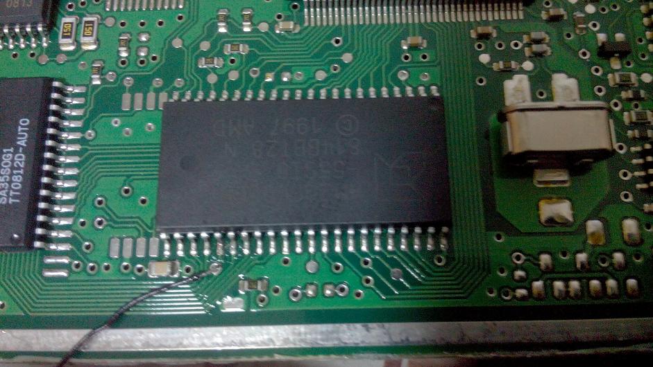

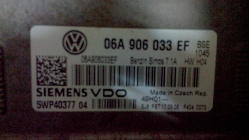

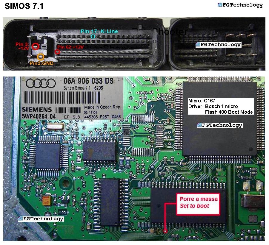

Приветствую Музчины! У меня такая же проблема с simos 7.1 машина пассад 1.6л 102л.с 2010г.в. На фото блок и флешка - 29F400 (буковки в сожалению не видно) проц. 167й. Пробовал кессом через розетку - нет. На столе галетой - тоже борода! Причем в хелпе галеты фото платы один в один! Неужели только прогер поможет? Причем бут пин на хелпе галеты, по моему не на 28й ноге! Может подскажете как обойтись без прогера?

При работе с процем С167 важны последние буковки LM , RM . Для чтения RM нужно докупать дополнительный модуль , насколько помню .
Спасибо, не подскажете - можно ли заменить флешь 29F400? важно ли какие буквы в конце?

Datasheet-ы рулят по микрухам . Как правило процы с LM читаются и пишутся легко в отличии от RM . У тебя не в формате сименса прошивка считалась галетой ? Комбик их сразу переводит в читабельный вид , а галета так и читает в сименском формате .

Так в том и проблема что галета не читает этот блок! У меня ничего не считалось!!!

В смысле че делать ? Подключаешь на столе  блок , выбираешь вкладку бсл с167 ,прижимаешь бут пин ,и читаешь ! Все !
Так именно так и делал галетой - не пошло, а хелпа в комбике нет к сожалению, и бут пин - как показано в галете или все таки другая нога? И какой номинал резистора (если он нужен)?
