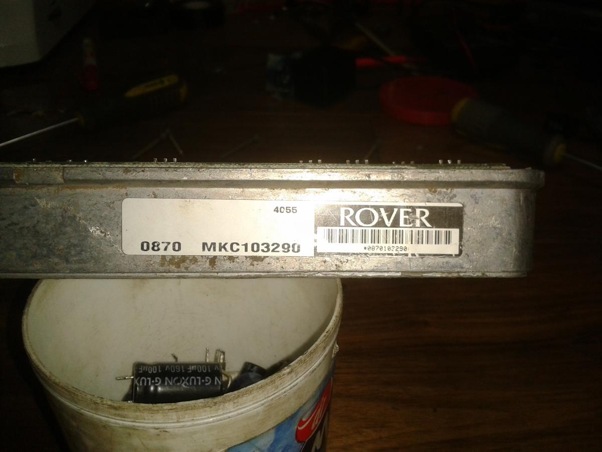

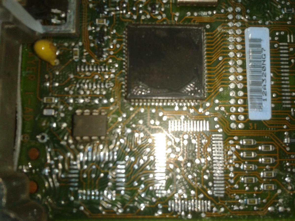

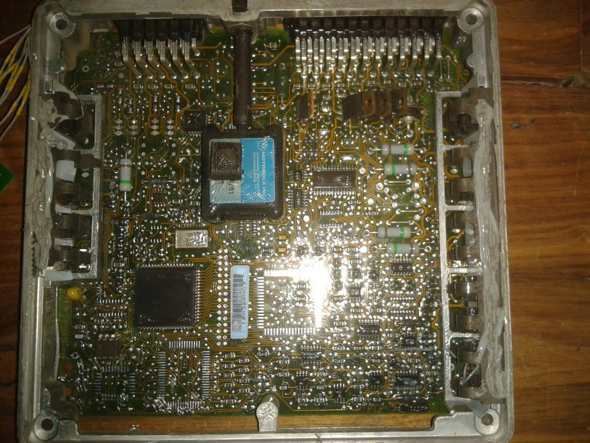

КОМАР Е М Опубликовано 20 мая, 2014 Опубликовано 20 мая, 2014 Здравствуйте Уважаемые коллеги Волга-ровер. Клиент приобрел автомобиль с утраченными ключами Автомобиль запускается и глохнет Предполагаю требует ключи (иммобилайзер) Диагностический разьем не нашел. схемы нет. Вычитал EPROOM из ECU Прошу помочь поправить дамп (удалить иммобелайзер) если это возможно Дамп отправлю в личку также просьба проверить дамп епромка паянная с ув Комар Е М
