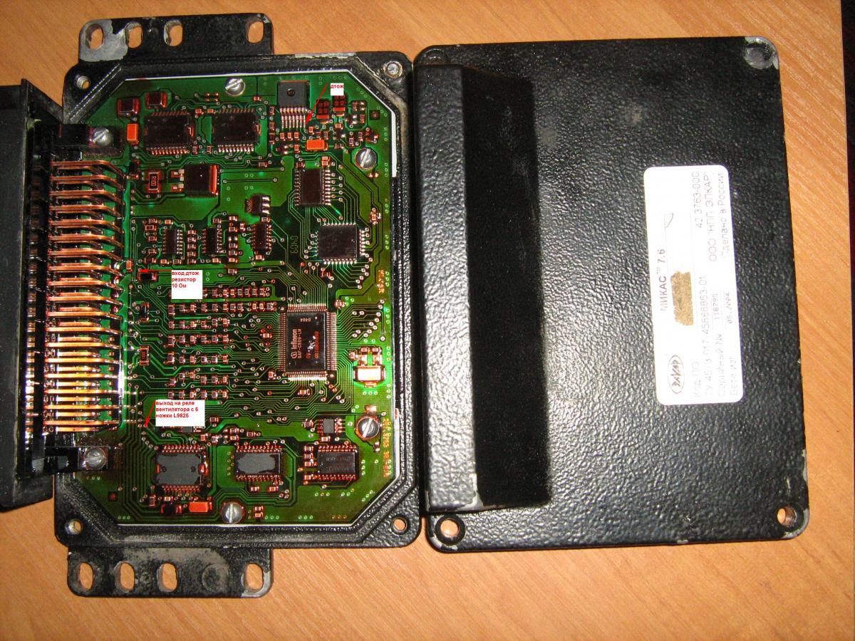

k-a-w-t-a-n Опубликовано 24 мая, 2014 Опубликовано 24 мая, 2014 (изменено) Доброго дня всем форумчанам! Выяснилась такая проблемка. После пары закипаний, обратил внимание, что не включается вентилятор радиатора. Собственно похоже проблема нарисовалась давно, но как-то не беспокоила. Еще зимой(несколько месяцев назад) несколько раз машина не завелась как обычно, а завелась с нажатой педалью газа. Заменил датчик холостого хода. Проблема исчезла, но обороты стали несколько больше, чем были ранее.Значения этому не предал, так каз зимой это не мешало. С прогревом обороты снижаются и сейчас, но до 1000. Подключил шнурок и попробовал уменьшать. Не подчиняется ни уменьшение оборотов, ни принудительное включение вентилятора. Температурный датчик и его цепи тоже в норме. Температура доходит до 103 градусов. Дальше не рисковал. Залит антифриз. Прозвонил цепи вентилятора радиатора, вскрыл блок контроллера и проверил на предмет окислов и обрывов. Все в норме. Вопрос такой: может ли такая бяка случиться програмно? И поможет ли сброс с иницализацией? До этого все устраивало. И расход и приемистось, холостые не гуляли. Правда иногда(очень редко) при трогании с места получался рывок. Ощущение что на долю секунды пропадало питание, но такой провал раз в месяц не пугает. P.S. не указал, что блок Микас 7.6. Изменено 24 мая, 2014 пользователем k-a-w-t-a-n
AleXandr Опубликовано 24 мая, 2014 Опубликовано 24 мая, 2014 Программа не портится,или нужно сильно постараться. Сними разьём с ДТОЖ,заведи и подожди,заработает карлсон или нет. Или принудительно перемкни реле вентилятора,для проверки последнего на работоспособность.
k-a-w-t-a-n Опубликовано 24 мая, 2014 Автор Опубликовано 24 мая, 2014 Программа не портится,или нужно сильно постараться. Сними разьём с ДТОЖ,заведи и подожди,заработает карлсон или нет. Или принудительно перемкни реле вентилятора,для проверки последнего на работоспособность. Я уже пробовал снимать разъем с датчика, не помогает. Цепи карлсона проверены все исправно. Нет сигнала с блока с 6 контакта( не массирует управление реле)
абтрак Опубликовано 24 мая, 2014 Опубликовано 24 мая, 2014 Написано много, а помочь вроде как и нечем. Вы бы лучше данные со сканера выложили, а так же не помешала бы проверка масс, предохранителей, реле, самого вентилятора и больше информации по теме, тогда точно помогут.
k-a-w-t-a-n Опубликовано 24 мая, 2014 Автор Опубликовано 24 мая, 2014 (изменено) абтрак, а что нужно выложить: логи или прошивку? Элекрическая часть была проверена в первую очередь. Предохранители и все остальное цело Изменено 24 мая, 2014 пользователем k-a-w-t-a-n
абтрак Опубликовано 24 мая, 2014 Опубликовано 24 мая, 2014 (изменено) Данные со сканера - АЦП датчиков (при включенном зажигании и на холостом) , коды ошибок и т.д., если есть такое желание можешь и прошивку скинуть, хуже не будет. Изменено 24 мая, 2014 пользователем абтрак
k-a-w-t-a-n Опубликовано 24 мая, 2014 Автор Опубликовано 24 мая, 2014 абтрак,сканером вентилятор не включается, хотя цепь эбу-реле исправна. Если провод с 6 контакта посадить на массу, то вентилятор работает(соответственно отключив его от блока или на разъеме С101). Реле бензонасоса и лампочка чека управляются. Ошибок нет. Данные по блоку скину чуть позже.
абтрак Опубликовано 24 мая, 2014 Опубликовано 24 мая, 2014 (изменено) вскрыл блок контроллера и проверил на предмет окислов и обрывов. Теперь проверяй сам разъём ( он разбирается и насколько помню лежит на полу под сиденьем). Изменено 24 мая, 2014 пользователем абтрак
k-a-w-t-a-n Опубликовано 24 мая, 2014 Автор Опубликовано 24 мая, 2014 Нет у меня такого зверя! Управление на реле идет с L9825 с 6 ножки на 6 ножку разъема блока управления
AleXandr Опубликовано 24 мая, 2014 Опубликовано 24 мая, 2014 Она самая,добыл плату м7.6,то что указал-для я5.1,они близнецы)
k-a-w-t-a-n Опубликовано 27 мая, 2014 Автор Опубликовано 27 мая, 2014 Тему можно считать закрытой. Замена L9825 решила проблему.
