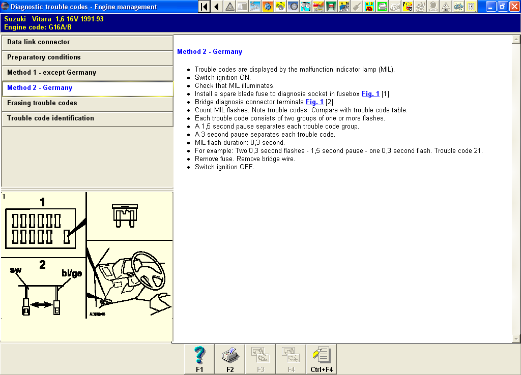

Всем привет, приехал товарищ на данном апарате, долго искали диагоностический разъем, нашли под капотом около аккума - квадратная фишка с 4 выводами мама закрытая резиновым чехлом. Кто сталкивался подскажите распиновку данного разъема, заранее спасибо.
Posted (edited)
Вот из Автодаты
Из Автодаты
