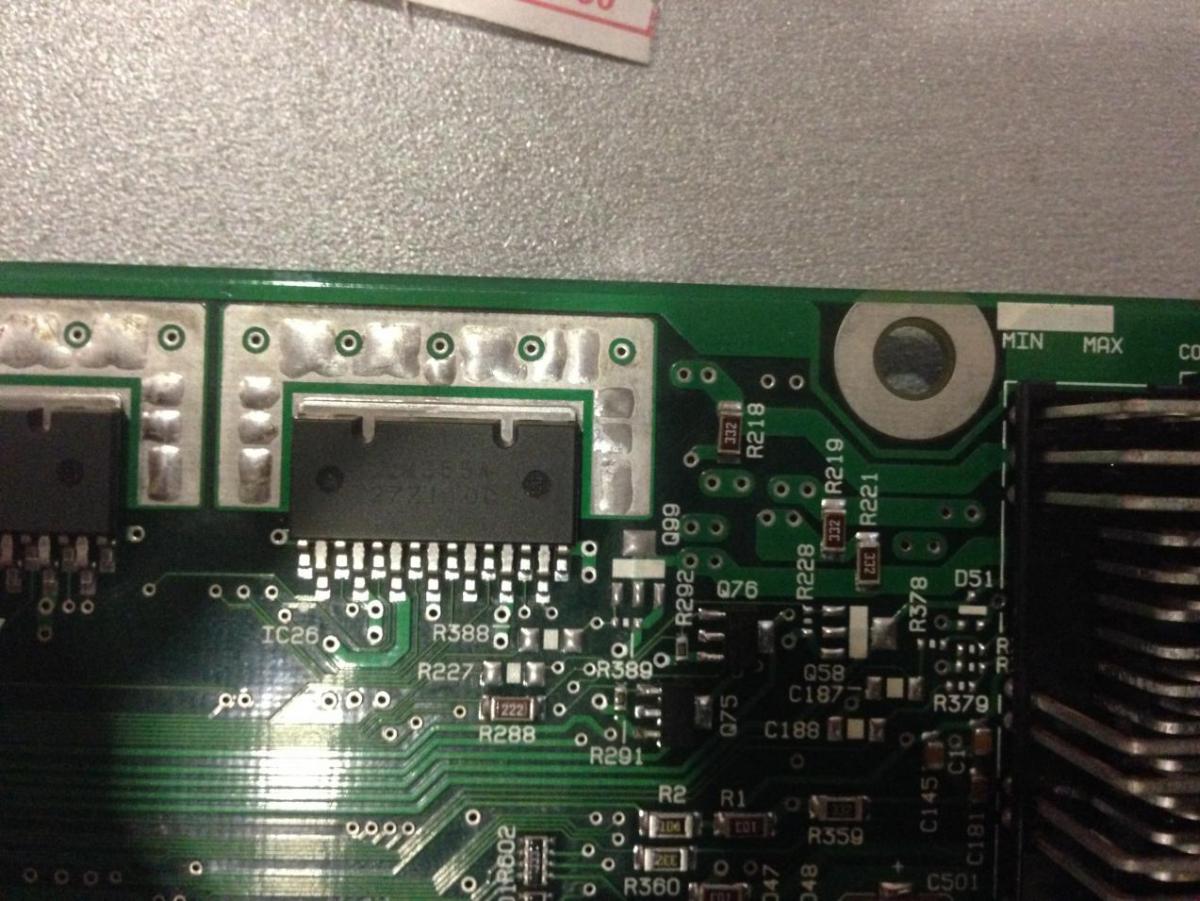

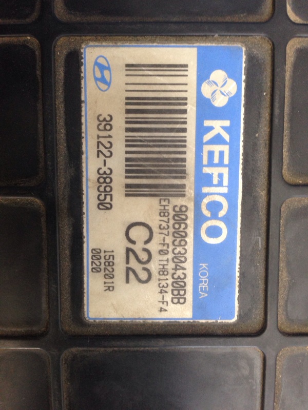

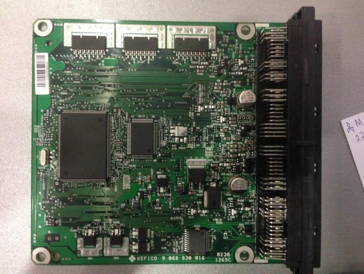

Hyundai Sonata 2005 TaGaz 2л рядный мотор. Притащили машину - не заводится. Бензин поступает, метки на месте. Стартер крутит, импульс на форсунки и катушки появляется всего лишь на секунду или две. Ошибок нет. ДПКВ ДПРВ заменены на новые. Прошива заменена на безИммовую. Были окислены контакты на ЭБУ. Контакты зачистил, и на мозгах и на проводке. Б\ушный блок найти не получается, а новый дороговато!
Есть еще один момент, при подключении мозгов(без зажигания) начинает очень сильно греется транзитор(1 из 3х).
Подскажите пожалуйста, что за элемент M355A 27Z110G?
За что она отвечает?
Почему греется?
Где такую можно найти?
Есть ли может у кого такой блок б-у?
Фотки прилагаю!
Изменено пользователем Almazik_10
пы сы Коробка автомат
т.е. надо копать в направлении коробки???
