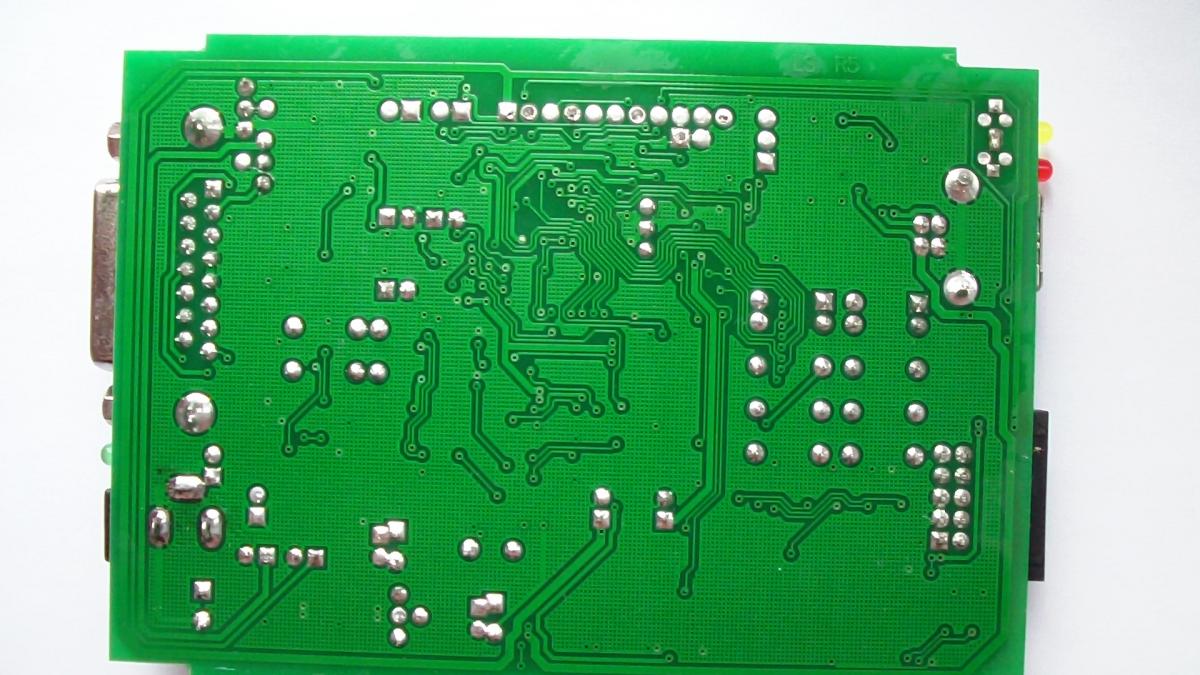

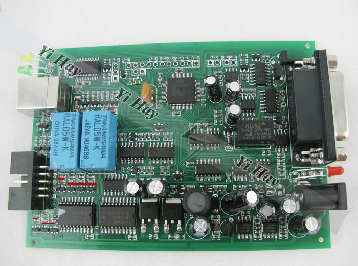

Выложите ктонибудь фото плат.Интересует именно FGTECH V54 EOBD2 Galletto
Вот моя.
Но на ней не хватает конденсаторов которые я подчеркнул на фото.Просьба подсказать их номинал.Видимо китаец их просто не запаял при монтаже.

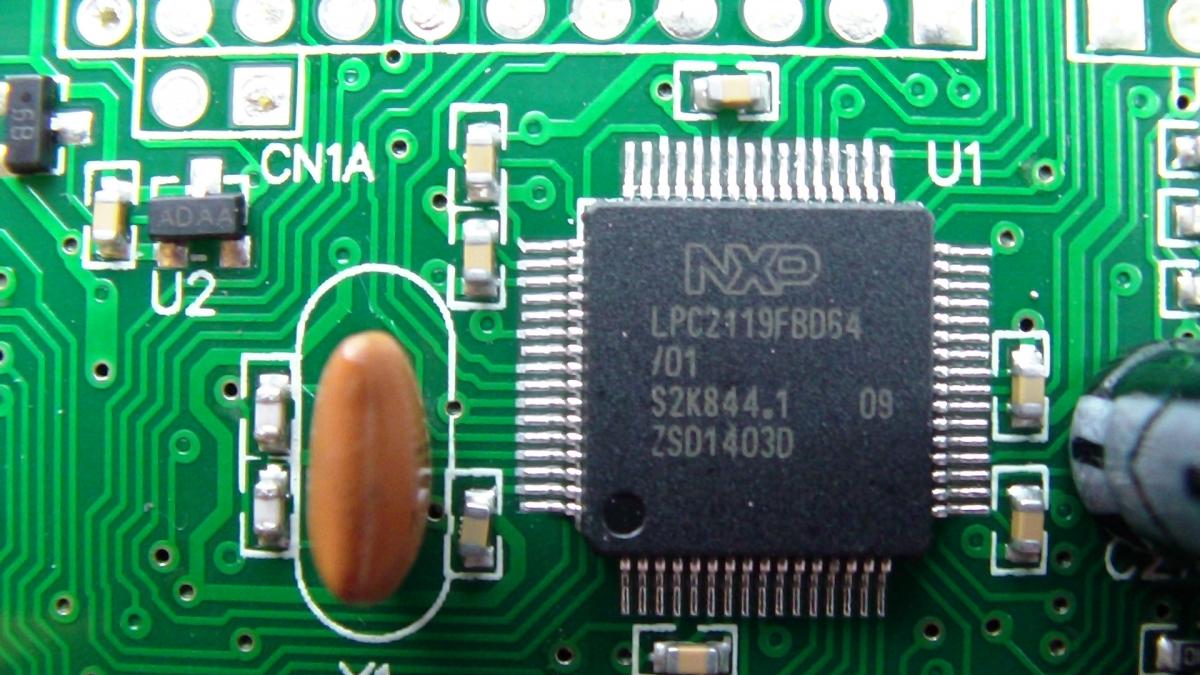

И интересует микросхема кана.Какая маркировка у кого стоит?

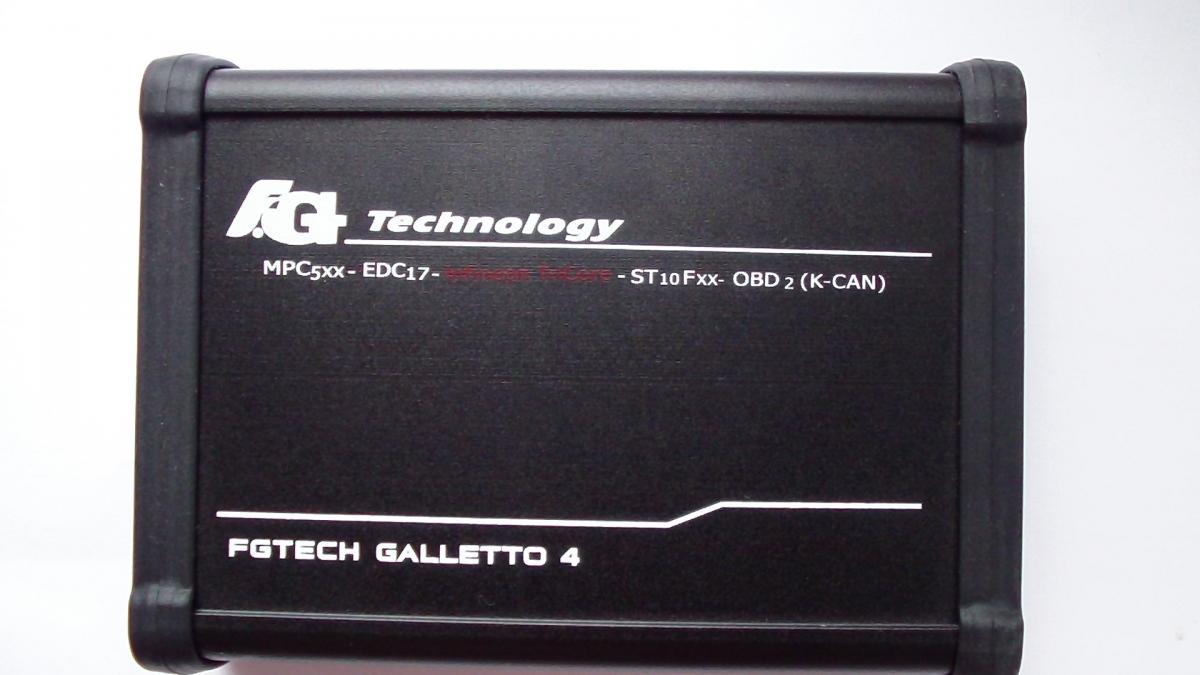

Доброго времени суток ! Вот и мне пришла галета 4 в54...фото прилагается...ещё бы софт на русском...цены бы ей не было! А вот интересно..она только со своей программой работает? Я пока начинающий...хотелось бы узнать о возможностях галеты! Может кто из профессионалов подскажет как и что!

Всем добрый вечер.Получил китайскую Galetto v54 как на фото фыше и при первом подключении к авто пошел дым, сгорели две микрухи MAX 485 на фото обведены красным, на данный момент на них вообще отсувствует какое либо питание, я так понимаю что оно должно идти со стабилизатора обведенного зеленым, и ноги питания прозваниваются на пустой пятак обвел желтым, может там должно что то стоять. подскажите у кого такая плата все работает.
Ничего там нет...на португалке кстати тоже ничего
Не могу разобрать тогда по какой причине сгорели микрухи, попробую заменить вместе со стабилизаторами.
Покурив даташиты и плату пришел к выводу что напутана обвязка микросхем стабилизаторов LM2951 , тот который должен выдавать 5в на питание всех микрух выдает 12в, а второй должен выдавать 12в, после идет транзистор через который на 7 ногу обд подается 12в в бут режиме зажигание, в плате 48 версии это питание подается через реле, так он у меня выдает 5в, найду микрухи переделаю стабилизаторы отпишусь. Может кто померяет на рабочей номиналы сопротивлений, буду благодарен.
Восстановил стабилизаторы , заменил MAX485 все заработало.
