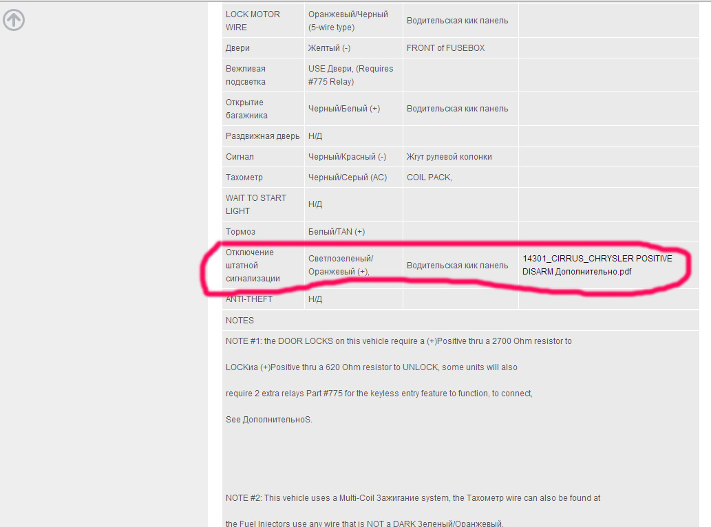

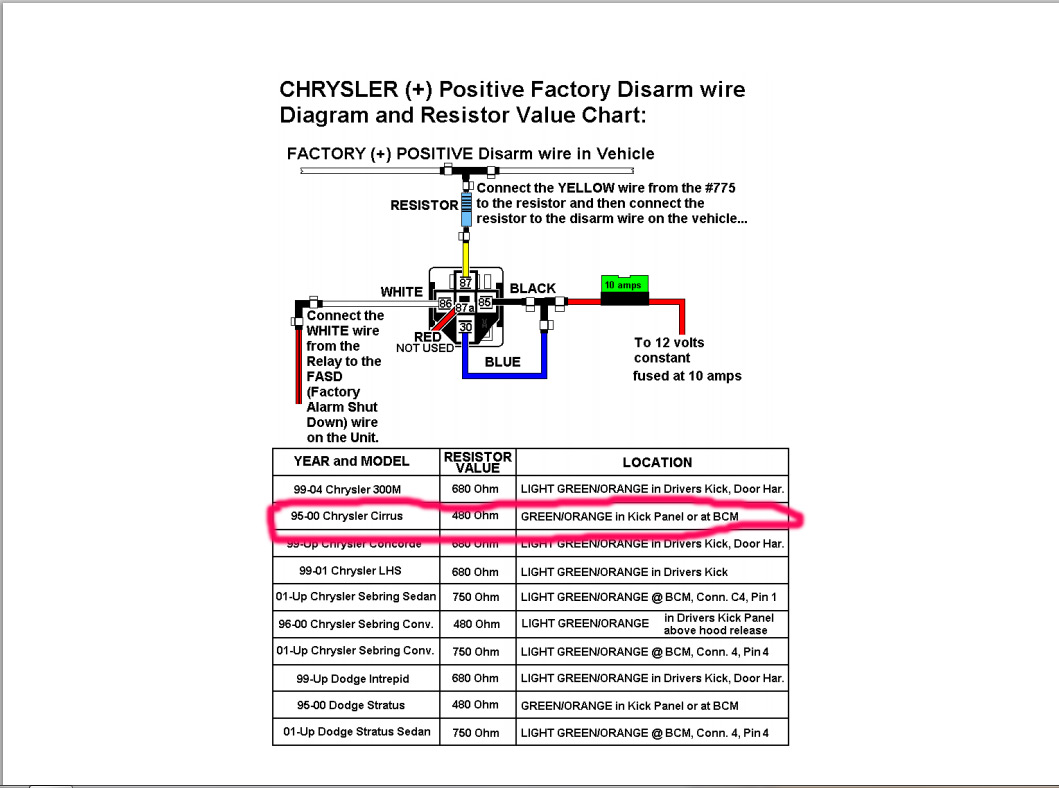

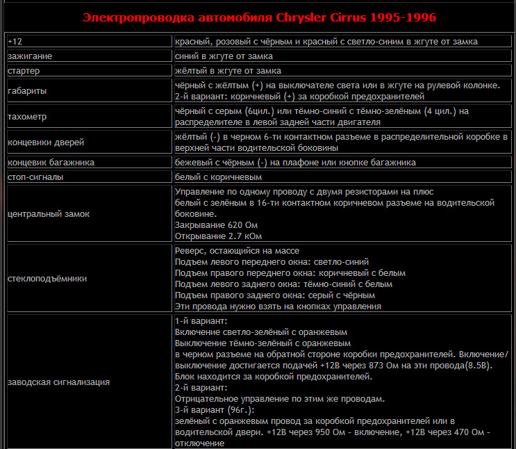

Вот что нарыл в нете,может пригодится:
"Был анологичный случай с CHRYSLER CIRRUS. Включалась штатная сигнализация когда хотела, блокировала двигатель, истошно орала, заткнуть ее можно было только сбросив клему с аккомулятора. Когда она меня затрахала совсем, отвез ее знакомому сигнализаторщику. Результат : оказалось что штатка срабатывала из за похого контакта в приводе замка передней правой двери. Решение: удалить ее нет возможности, значит нужно использовать. Сделали просто, вывели включение и выключение штатной сигнализации на скрытую кнопку в салоне, вместо брелка. После этого еще год ездил, до продажи , проблем не было. Обе сигнализации и штатная и что поверх стояла, работали, как по отдельности так и вместе."
Взято тут,да простят модератры за ссылку:http://instalator.ru/tochki-podklyucheniya-avtosignalizatsij/tochki-podklyucheniya-avtosignalizatsij-chrysler/item/1470-chrysler-cirrus-1995-2000.html

К сожалению ,в этой машине цвета проводов ,что есть у меня,и что вы дали, не соответствуют действительности.Провод отвечающий за снятие штатной сигнализации темно зеленый/ораньжевый отсутствует.
