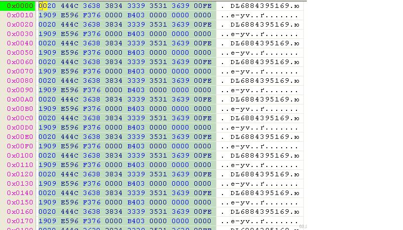

Опубликовано 3 июля, 201412 г. comment_620045 Привет! Купил карпрог специально что б вычитать пин.. не знаю где у этой модели опеля блок эку, и спросить не было у кого. Решил попробовать с каждым блоком в списке. На Delco он мне выдал вин , километраж, а в строке ПИН пустой квадратик нарисовал, На втором Delco тот же квадратик+SDL. ясно что не пин. Помогите пожалуйста с пином , если дампы не кривые. карпрог 6.80 версии. Или подскажите что не так делаю. Opel corsa D 2008.BIN Ссылка на комментарий https://www.auto-bk.ru/forum/topic/51876-opel-corsa-d-2008/ Поделиться на другие сайты Поделиться в Facebook Поделиться в X Поделиться в Pinterest Поделиться Поделиться сообщением

Опубликовано 3 июля, 201412 г. Автор comment_620066 О, я и не глянул на то что тут в дампе набор циферок. Где у этой машины блок, кто то может подсказать, ато никто не знает, гугл тоже. Есть много ресурсов где пин посчитают по вину... Но какие? я щас смотрю гугл..но найти не могу. если знаете конкретный ресурс, скинте пожалуйста Ссылка на комментарий https://www.auto-bk.ru/forum/topic/51876-opel-corsa-d-2008/#findComment-620066 Поделиться на другие сайты Поделиться в Facebook Поделиться в X Поделиться в Pinterest Поделиться Поделиться сообщением

Опубликовано 3 июля, 201412 г. comment_620145 отличный дамп !!читай руками Ссылка на комментарий https://www.auto-bk.ru/forum/topic/51876-opel-corsa-d-2008/#findComment-620145 Поделиться на другие сайты Поделиться в Facebook Поделиться в X Поделиться в Pinterest Поделиться Поделиться сообщением
Опубликовано 4 июля, 201412 г. comment_620328 Задача то какая стоит ? и какой мотор? стояли ли делко на корсах Д? читай как ме762 кан Изменено 4 июля, 201412 г. пользователем Sogd Ссылка на комментарий https://www.auto-bk.ru/forum/topic/51876-opel-corsa-d-2008/#findComment-620328 Поделиться на другие сайты Поделиться в Facebook Поделиться в X Поделиться в Pinterest Поделиться Поделиться сообщением
Опубликовано 4 июля, 201412 г. Автор comment_620407 Движек Z13DTJ , ME762 не считывает. на сколько мне сказали , то карпрог не поддерживает блок этого движка. Ссылка на комментарий https://www.auto-bk.ru/forum/topic/51876-opel-corsa-d-2008/#findComment-620407 Поделиться на другие сайты Поделиться в Facebook Поделиться в X Поделиться в Pinterest Поделиться Поделиться сообщением
Опубликовано 4 июля, 201412 г. comment_620412 цеж дизель магнетти марелли. Вот что значит правильно оформляйте тему. 95320 читаем. И чистим личку Изменено 4 июля, 201412 г. пользователем Sogd Ссылка на комментарий https://www.auto-bk.ru/forum/topic/51876-opel-corsa-d-2008/#findComment-620412 Поделиться на другие сайты Поделиться в Facebook Поделиться в X Поделиться в Pinterest Поделиться Поделиться сообщением

Опубликовано 5 июля, 201412 г. Автор comment_620880 Вот дамп с 95320. Помогите с пином пожалуйста. Opel corsa D 2008 Z13DTJ MagnettiMarelli.bin Ссылка на комментарий https://www.auto-bk.ru/forum/topic/51876-opel-corsa-d-2008/#findComment-620880 Поделиться на другие сайты Поделиться в Facebook Поделиться в X Поделиться в Pinterest Поделиться Поделиться сообщением
Опубликовано 7 июля, 201412 г. comment_621479 В личке Ссылка на комментарий https://www.auto-bk.ru/forum/topic/51876-opel-corsa-d-2008/#findComment-621479 Поделиться на другие сайты Поделиться в Facebook Поделиться в X Поделиться в Pinterest Поделиться Поделиться сообщением
Опубликовано 7 июля, 201412 г. Автор comment_621939 Спасибо! уже ездит! Ссылка на комментарий https://www.auto-bk.ru/forum/topic/51876-opel-corsa-d-2008/#findComment-621939 Поделиться на другие сайты Поделиться в Facebook Поделиться в X Поделиться в Pinterest Поделиться Поделиться сообщением
