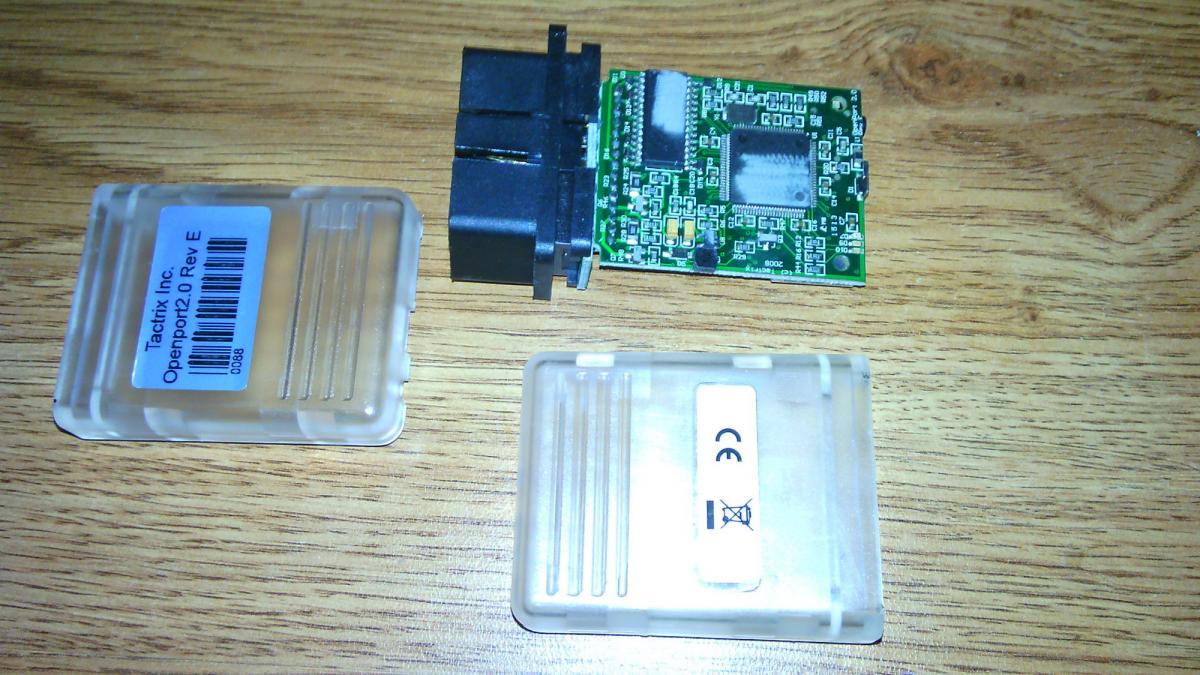

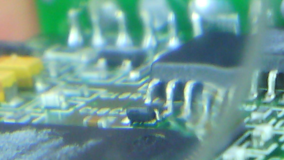

Ну да качество пайки, можно сказать, "пьяный китаец паял".

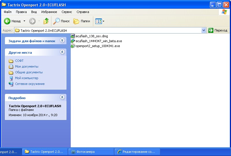

Пришел комплект. пять дисков с прогами.
ПО кто подскажет какое ставить, то что в комплекте или с оф.сайта? Поставил то что было в комплекте на домашний комп, определился и установился, также адаптер попросил обновиться. На рабочий нетбук пока не ставил.

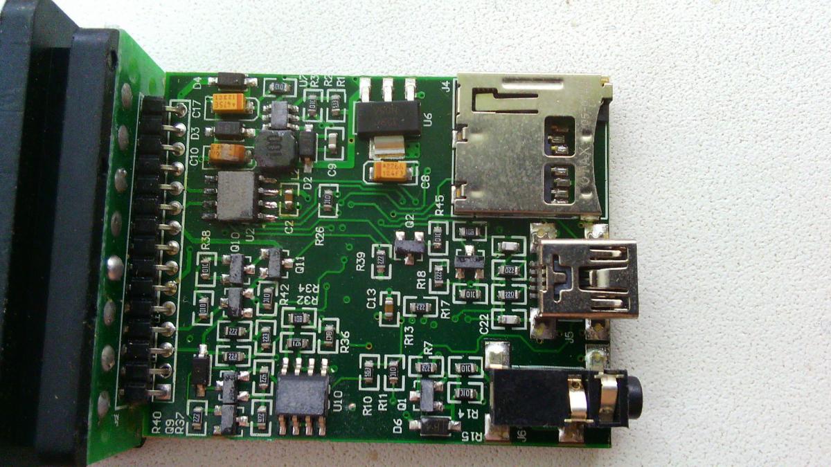

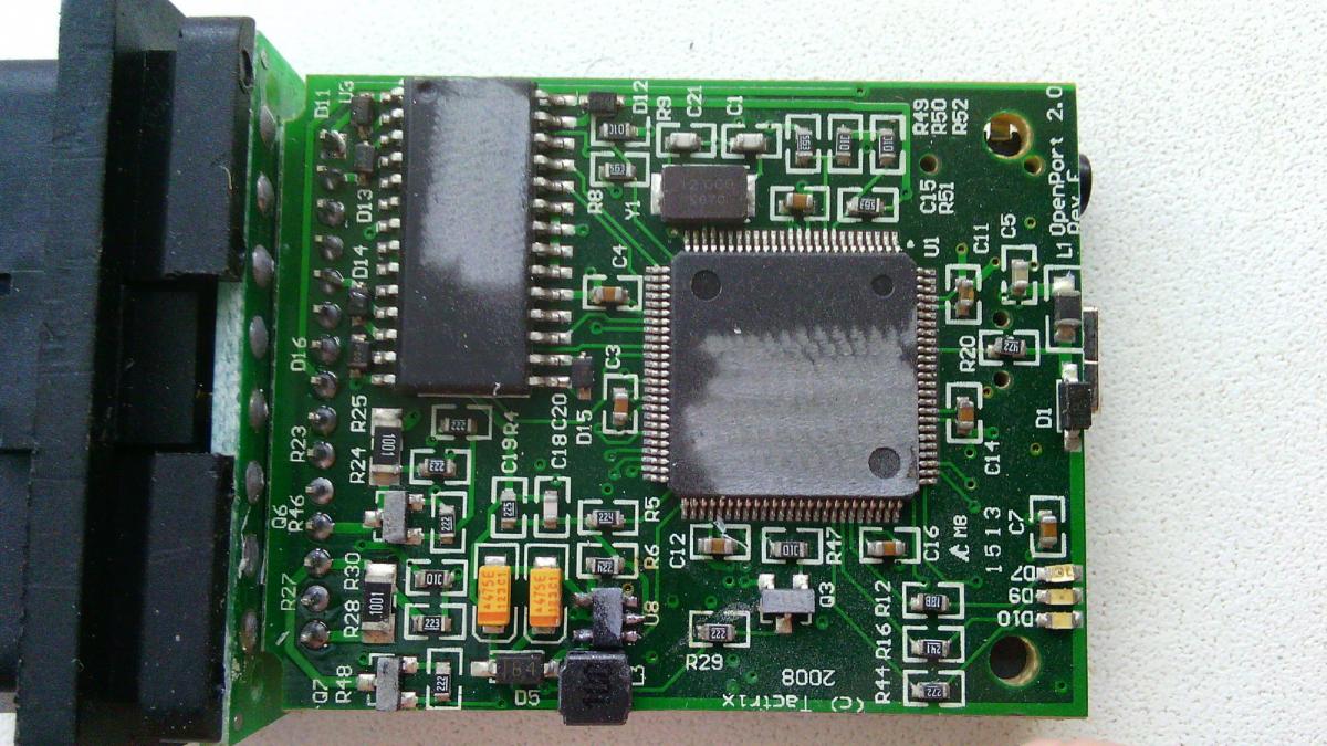

Привет а переходники не заказывал?А что за белый налет на плате или это шумы?
Енто братья китайцы, иденты микросхем потерли, наверное что бы клоны китайских не появились. :emot64:

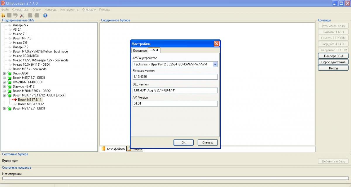

ЧЛ увидел, адаптер. Как проверю отпишусь. Все больше к-лайники на репрог едут.
Обязательно напиши если удачно репрог пройдёт.

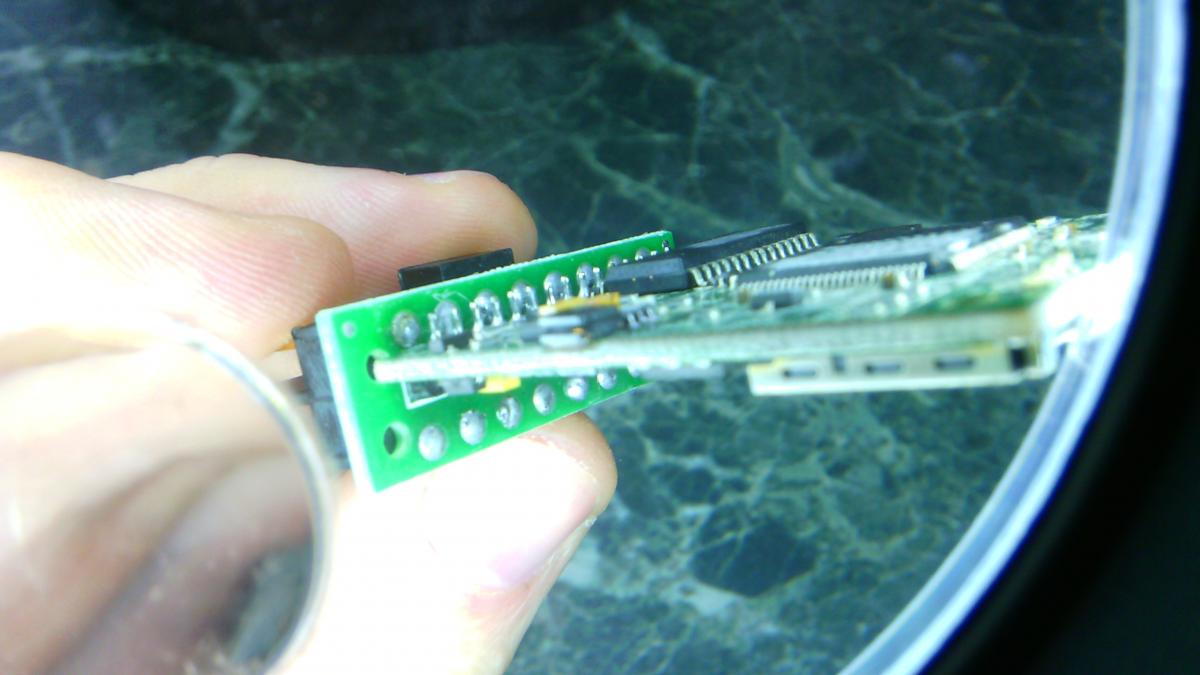

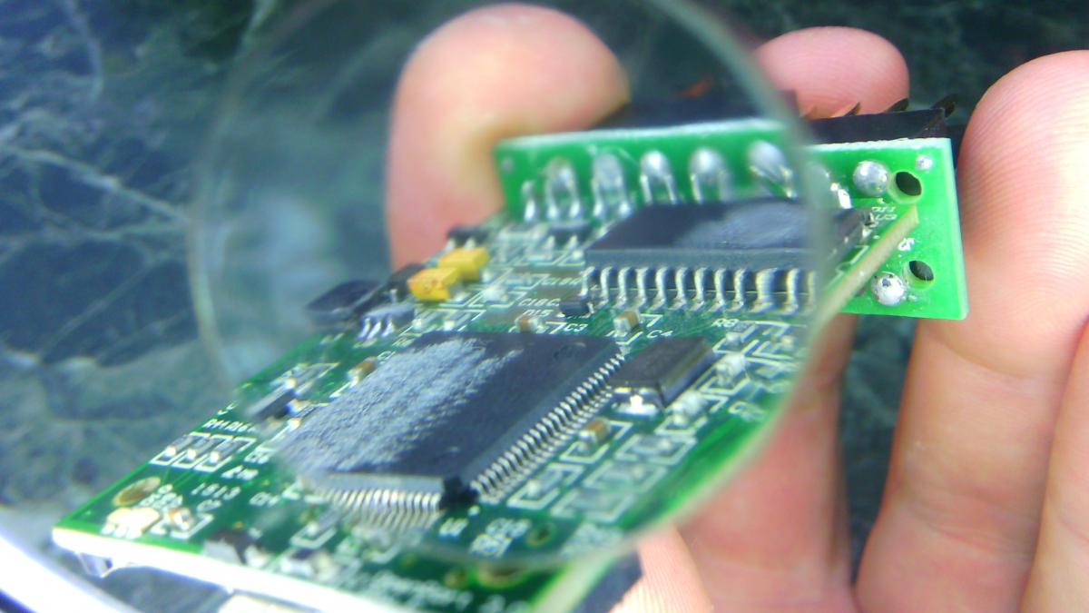

Репрог прошел УДАЧНО. Тоесть его не было, слава Богу. Братья китайцы не подкачали очередное гавно собрали. Вообщем хорошо решил его и на нетбук поставить , в итоге все стало, но при очередном вытаскивании и вставлении в ЮСБ, он впал в кому. Тобишь вообще не определяется, системой(диоды на нем тоже не горят). При просмотре внимательнее обнаружил не очередные криво стоящие деталюшки, а вообще поднятую (не пропаянную) ногу мик-мы, и сдвинутый элемент, один тоже явно не с контактом. Короче надать китаюгам взад отсылать, сей приблуд или завтра прогревать и пропаивать, бля еще и прозванивать прийдется, чего у него могло и сгореть с такой сборкой. Так что может кому сей опыт полезен будет. А так Виталик виноват, занялся бы ранее Опенпортами, точно бы у него брал бы(как и все ранее). Бля это месяц назад в Китай, потом месяц обратно.
У китайцев лотерея бывает работает бывает и не работает.Жаль что не заработало.Может кто нибудь ещё отчёт предоставит кому придет
Пропаял один хрен ни видится. По ходу процу хана. У первых Казимировых опенканах таже фигня была, по юсб накрывался проц, вроде он напрямую соединен с ним.

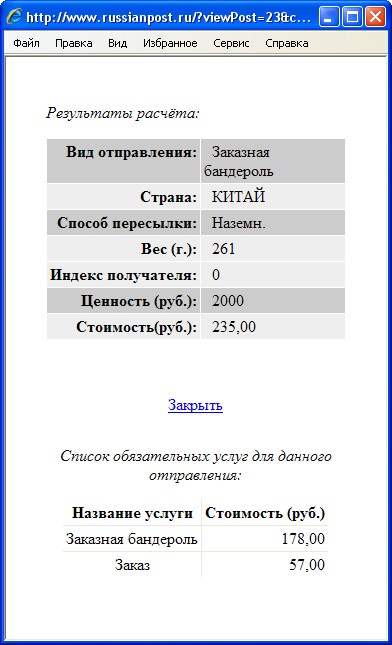

Китайцу спор открыл, теперь жду. Да отсылать за свой счет, а это1200рублев гдето, при цене ентой херни 2300 когда заказывал, по моему не целесообразно. Требовать можно деньги назад или его пересыл(тоесть возврат денег отправку назад) а там посмотрим, Брал как игрушку к чипсофтовскому.
Отправка такого веса будет около 400 руб., на сайте почты можно посчитать.
Привету вас тоже есть клон опенпорт2 вы им побывали провести репрог?
Да действительно наземным 235р, авиа 294р, гдето стоят эти 210грамм которые пришли.
Тоже получил посылочку. У всех дрова из коробки встали? У меня не поставились. Оригинальные встали. Попытался тоетовское ПО поставить , при установке драйвера ALL SCANER VCX32 винда выдала сообщение что не может Не возможно выполнить DPInst.EXE на имеющейся операционной системе.
У кого как? Че делать то. В чем засада. Винда 7 максимальная 32 бит
По этой ошибке попробуй вариант по ссылке http://pk-help.com/workstation/error-dpinstexe/ , думаю что проблема в этом.
