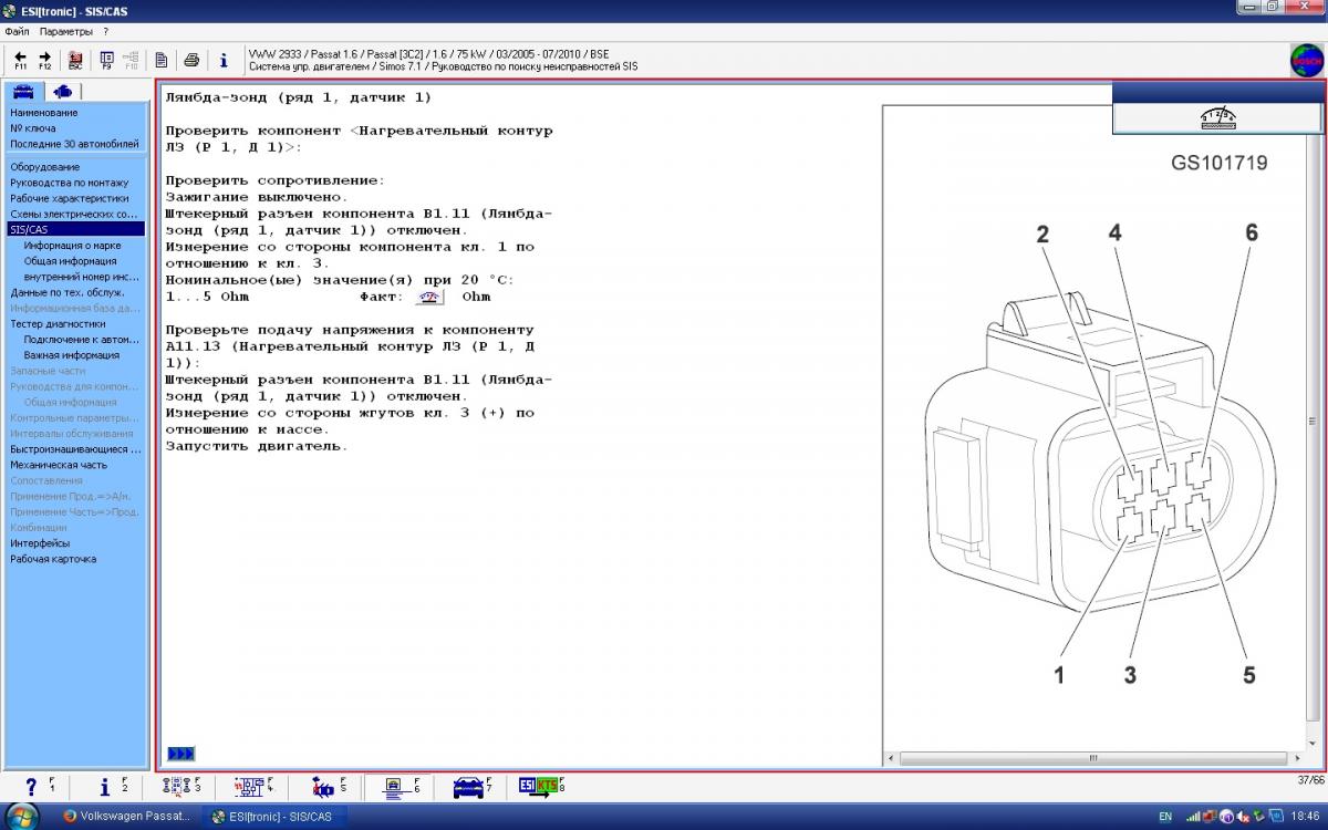

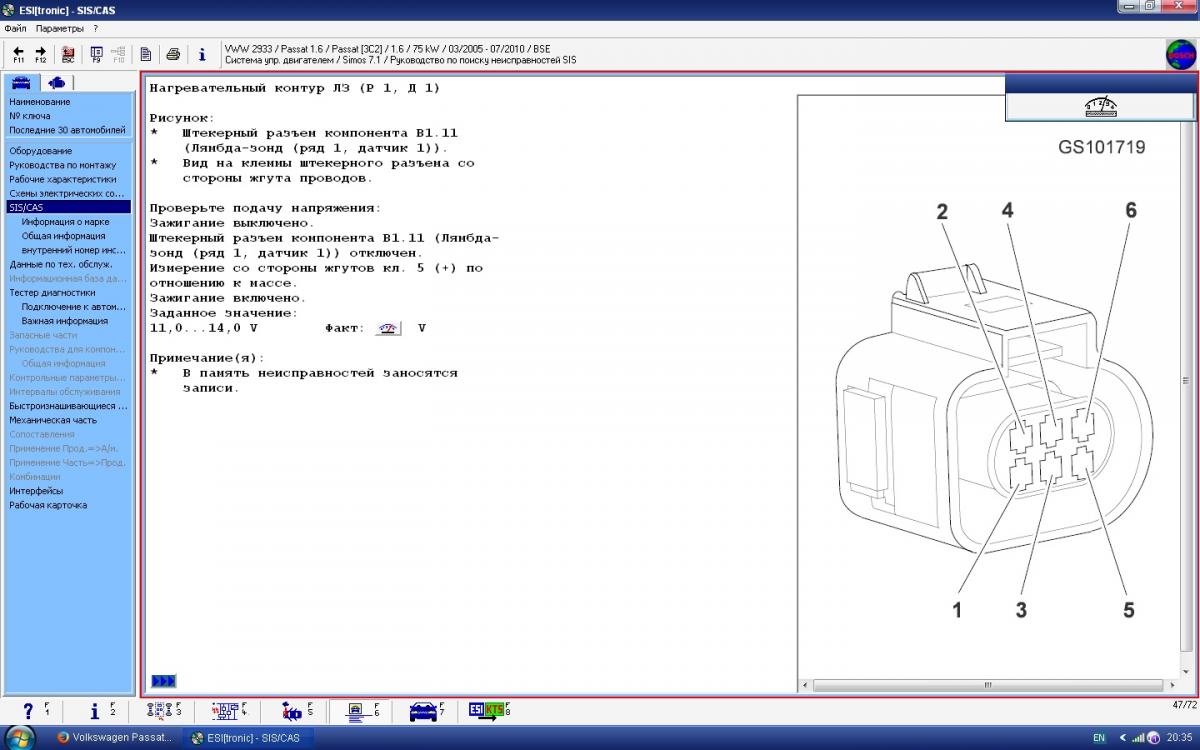

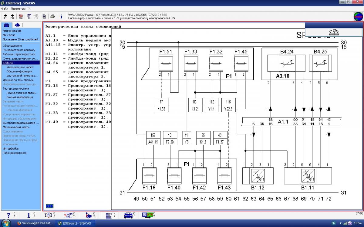

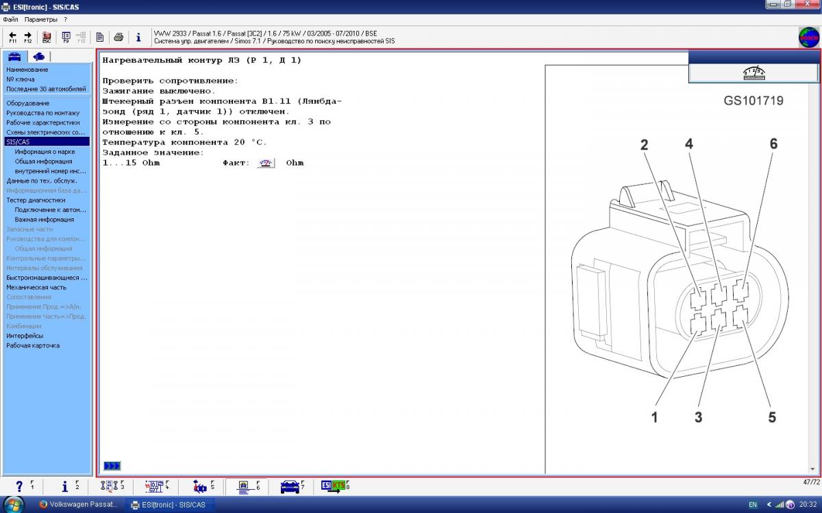

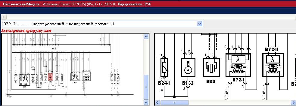

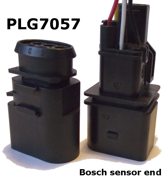

Несовсем.У вас подогрев 1 и 3 вывод.Непонятно почему у меня цоколевка с датчика с даташитами не вяжеться.Например: 3 и 5 вывод у него-подогрев....В общем нужно расположение остальных выводов в разьеме.Схема на фото полностью соответствует авто.
