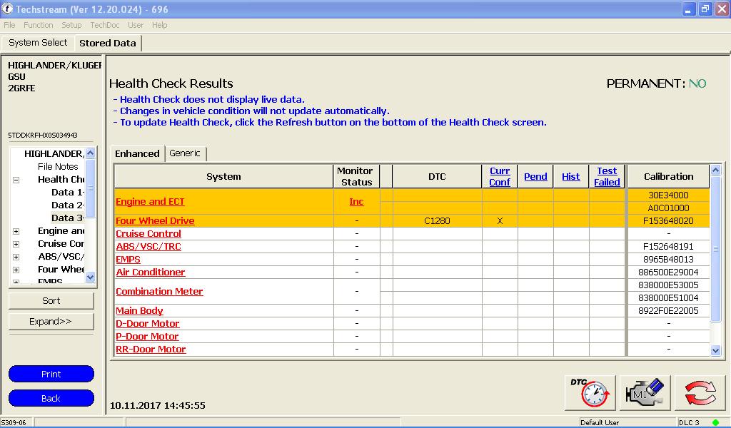

Доброго вечера, прошу прощения что влез не в свой холодильник, напрвьте в нужное направление авто хайлендер 2013 v6, проблема коробка не часто ведёт себя нестабильно провалы то обороты на высоте а реакции нет, весит ошибка С1280 и не сбрасывается.
Ну так и проверяйте систему полного привода.
Прошу прощения, уехал он к оффициалам.
