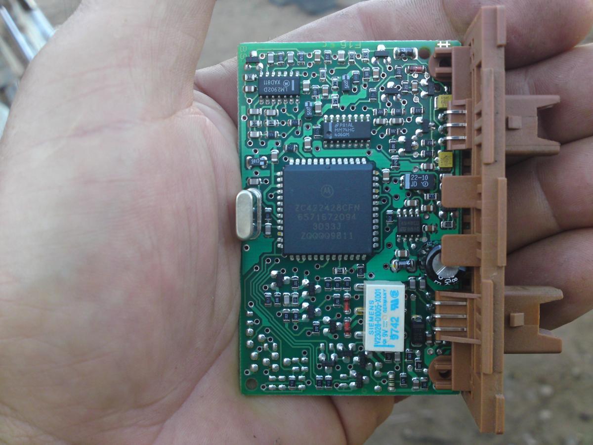

ollg Опубликовано 7 августа, 2014 Опубликовано 7 августа, 2014 Приветствую ! Сеат толедо 1998г.Хозяин потерял ключи и на него установил замок с ключами от старого пассата...но теперь проблема-иммобилайзер. Соответственно вопрос :можно убрать иммобилайзер с этого автомобиля, чтобы ни каких эмуляторов пересчетов пинов и пр. просто убить в епроме и всё?

OalikO Опубликовано 9 августа, 2014 Опубликовано 9 августа, 2014 еепром то где этот Человек в личку просил ноиммо, на таком авто я это ещё допускаю... Все мозги вынес, еепром так и не дал. Типа хотел гарантию что я ему отключу иммо, а потом уже еепром полезет читать.
aztt Опубликовано 9 августа, 2014 Опубликовано 9 августа, 2014 Делал такие авто штук 5, там как VW T4, читаем мотю и ложим ключи,7935 там чип, и моторник вяжется с ВАГ ком без проблем!
YUKKA Опубликовано 9 августа, 2014 Опубликовано 9 августа, 2014 Делал такие авто штук 5, там как VW T4, читаем мотю и ложим ключи,7935 там чип, и моторник вяжется с ВАГ ком без проблем! Да тут дело не в прописке ключей , тут чел просто хочет найти епромку , ну так вот , а в привычном виде как-то её там не видать , хотя она там есть , в моторолле , ну и в пзу тож чего-то нужного понапрограммировали , хотя по сабжу действительно делать надо как положено , привязать ключи и угомониться. P.S.-не много оффтоп , но вот на днях такое ужасное ведро с болтами пришлось делать - форд транзит 2000 года ! , на него смотреть жалко , а без привязки насоса не обойтись , таскали его таскали по разным сто-шкам , там чем только не пытались , и уже хотели болгаркой , остановила нерешительность пилильщика - а вдруг апаратура загнётся ! , ну и в результате всё равно к нам приволокли и сделали как надо IDS-ом . Ездит -же , тарахтит дальше (в селе дыни , арбузы возит , баранов , дрова и пр. ,грузовой короче). Так вот если мотивировать удаление иммо состоянием машины и её применением , то на том форде не то-что иммо офф надо было , а вобще всё офф , под пресс его целиком ! , весь в щелях , ходовки нет , помятый , движог гремучий вонючий , салон такой-же ,сидушки на проволоке ,.... короче просто ведро без дна и помятое , зато с ИМОШНИКОМ ЖИВЫМ !

ollg Опубликовано 17 августа, 2015 Автор Опубликовано 17 августа, 2015 (изменено) Человек в личку просил ноиммо, на таком авто я это ещё допускаю... Все мозги вынес, еепром так и не дал. Типа хотел гарантию что я ему отключу иммо, а потом уже еепром полезет читать. Сразу не посмотрел , отвлекся на что то наверное более важное... а теперь уж год прошел и всё же. Нет слов - ну просто красавец! Изменено 17 августа, 2015 пользователем ollg
