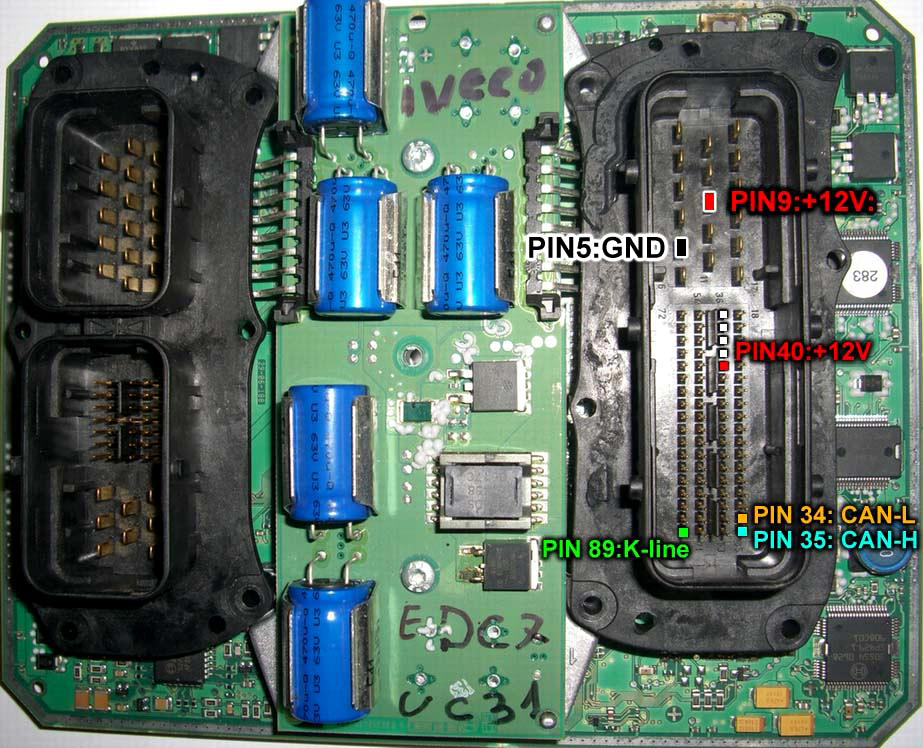

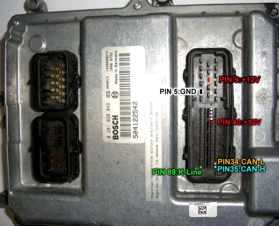

lis@a Опубликовано 7 июля, 2015 Поделиться Опубликовано 7 июля, 2015 (изменено) Может пригодится... Изменено 7 июля, 2015 пользователем lis@a Ссылка на комментарий Поделиться на другие сайты Поделиться
sergeyrodionov Опубликовано 7 июля, 2015 Поделиться Опубликовано 7 июля, 2015 этот блок на 12 в не пускается, питание минимум 18 - фотка лажовая Ссылка на комментарий Поделиться на другие сайты Поделиться
lis@a Опубликовано 7 июля, 2015 Поделиться Опубликовано 7 июля, 2015 Фотки из хелпа к галлетте... Ссылка на комментарий Поделиться на другие сайты Поделиться
