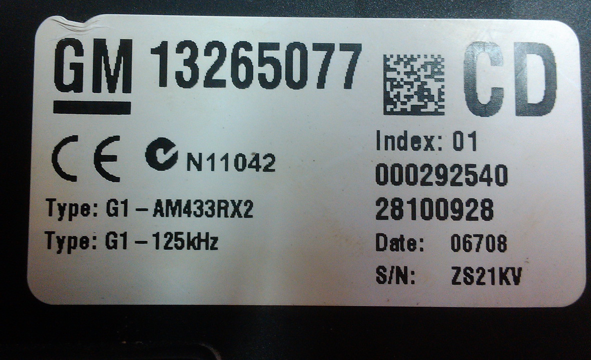

Всем привет. заменили на этом авто моторник. прописали его завелась машинка пару раз и всё. теперь ошибка висит по транспондеру и не хочет прописывать ключики. делал оп-комом. есть подозрение что дамп еепрома БСМ подпорчен. кто нибудь вычитывал дамп еепрома и есть ли у кого способ подпаяться внутрисхемно. разбирать что то опастно.
разбирать оказывается и не надо стоит 28000766 orginal = 93c86 . всё доступно. вопросик ,есть у кого дамп рабочий для сравнения.

вычитал пин с приборки  5317  но всм его не принимает может кто его поправить в дампе
