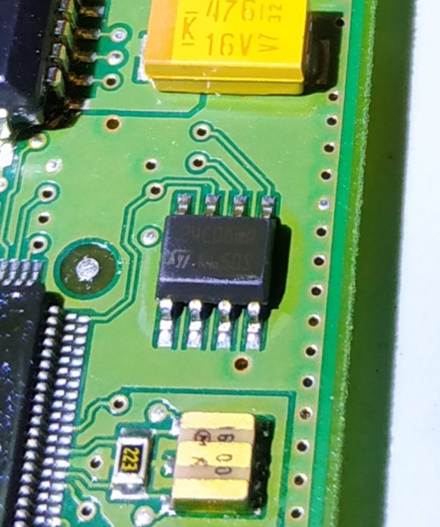

Вот какая стояла:
3 минуты назад, My-Elantra сказал:
Вот какая стояла:
Так по фото микросхема целая!Где фото сломанной?
2 минуты назад, Николай126 сказал:

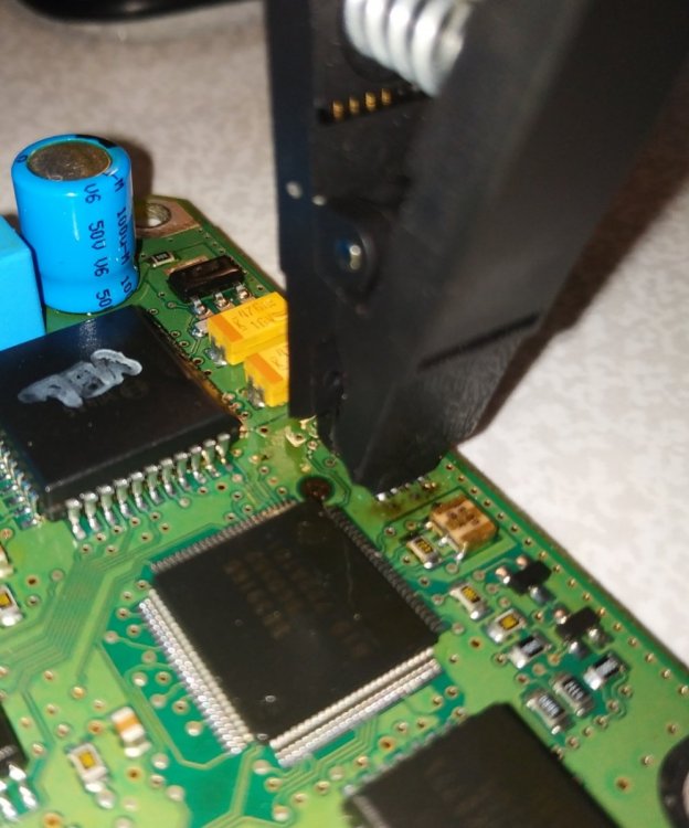

Вот фото сломанной и как сейчас прошиваю:
Только что, My-Elantra сказал:
Судя по фото ее слишком перегрели феном.
