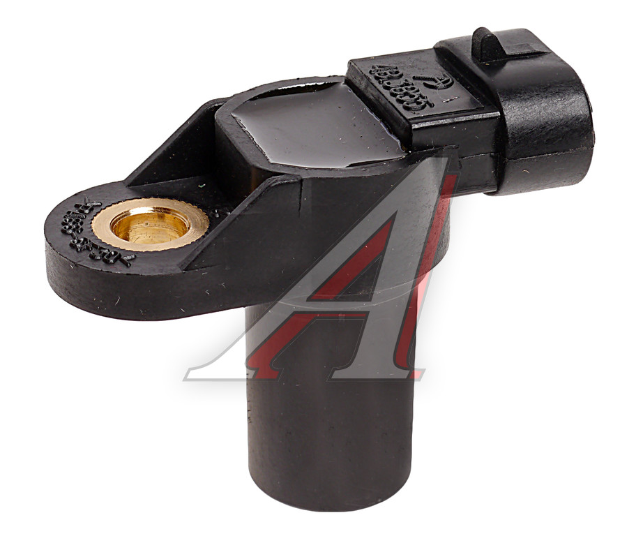

много левака идёт . ставьте калужский настоящий http://www.ae.ru/production
https://c-a.d-cd.net/1c3a988s-960.jpg
___________________________________________________
а вот подделка, тоже типа калужский (упакован), но сделан в китае http://i.avtoall.ru/product_pictures/big/27c/667430.jpg
