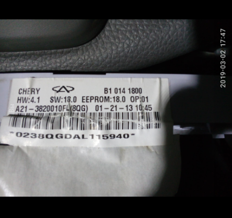

NAVIS Опубликовано 17 ноября, 2015 Опубликовано 17 ноября, 2015 Chery E5 3L16Y тоже не могу прочитать

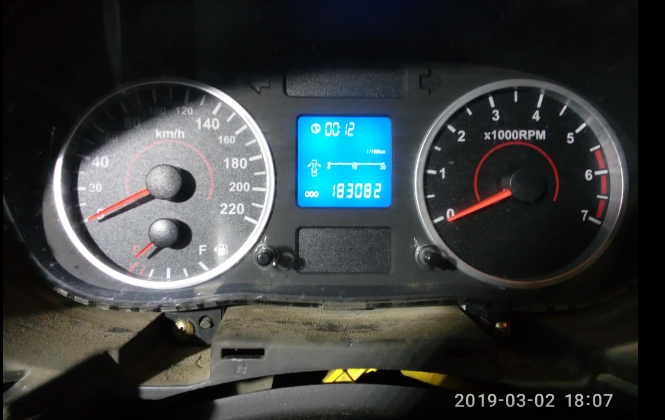

rezedent Опубликовано 4 марта, 2019 Опубликовано 4 марта, 2019 Пробовал обойти защиту программатором USProg, безрезультатно. Ничего не увалил панель работает.

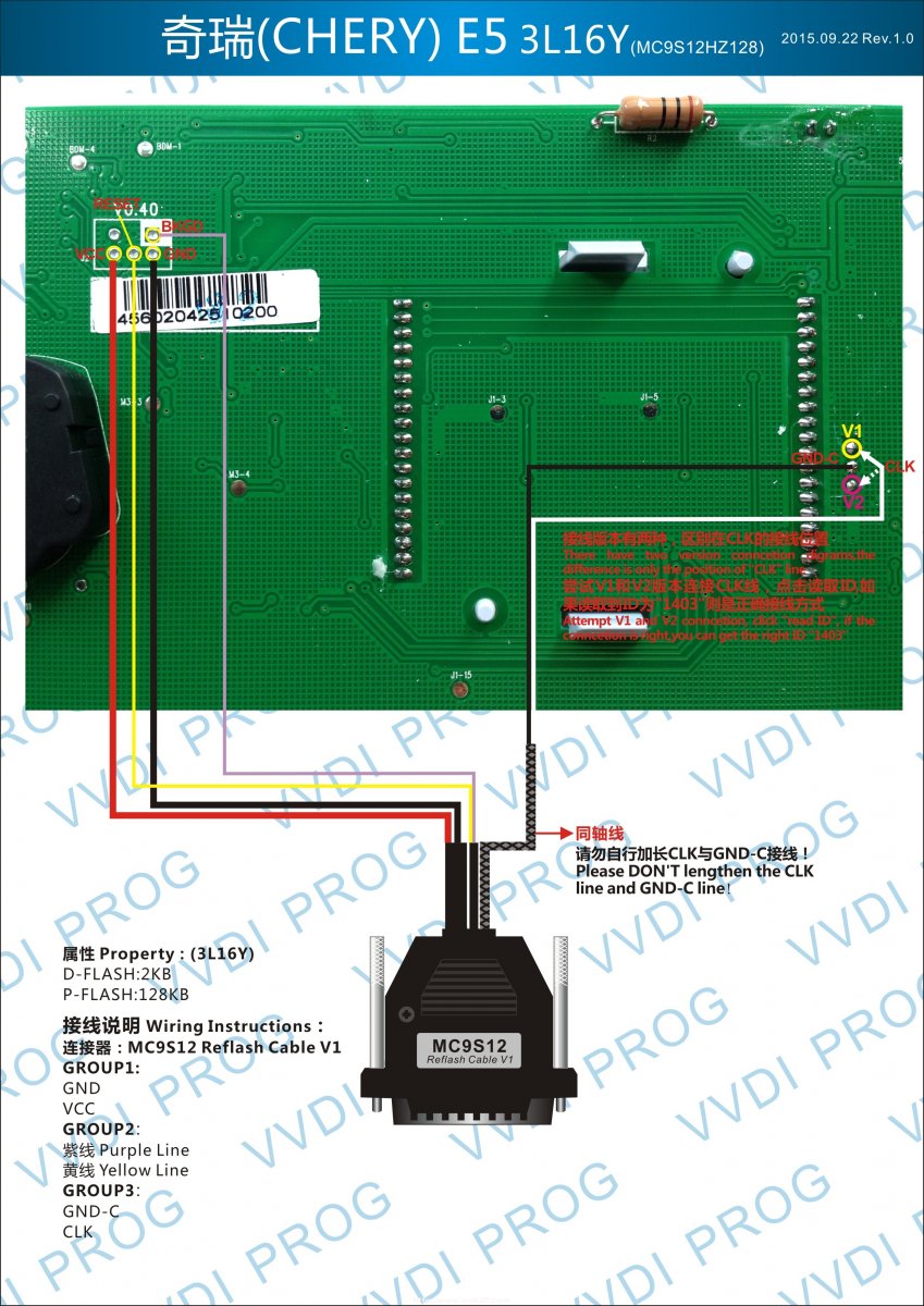

sergeiii Опубликовано 10 апреля, 2020 Опубликовано 10 апреля, 2020 (изменено) X-Prog делает этот закрытый проц если правильно везде припаяться ! Изменено 10 апреля, 2020 пользователем sergeiii
grek70 Опубликовано 10 апреля, 2020 Опубликовано 10 апреля, 2020 у меня Xprog. епром читает и пишет а флеш не проходит варификацию.
darekcz Опубликовано 1 мая, 2020 Опубликовано 1 мая, 2020 Вечер добрый, Сергей! А как правильно припаяться? По этой схеме читать не хочет, если можно про нюансы в личку.
darekcz Опубликовано 17 июля, 2020 Опубликовано 17 июля, 2020 Подниму тему. У кого получилось прочитать этот проц и как кто подключался к мотороле?
