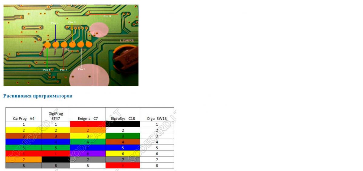

jan8 Опубликовано 4 сентября, 2014 Опубликовано 4 сентября, 2014 поделитесь распиновкой кабеля С7 к Енигме, интересует как и цветовая маркировка так и их подключение.
stepa11111 Опубликовано 4 сентября, 2014 Опубликовано 4 сентября, 2014 (изменено) Ставим разьём кабеля С7 лицом к себе :верхний ряд слева на право 1-красн, 2 -желт. 3 -синий 4 -серый 5 - пусто нижнийряд: 6-оранж 7-зелён 8-фиолет 9-белый Изменено 4 сентября, 2014 пользователем stepa11111
y60 Опубликовано 4 сентября, 2014 Опубликовано 4 сентября, 2014 (изменено) С7 db9 pin 5 -- красный pin 9 -- оранжевый pin 4 -- желтый pin 8 -- зеленый pin 3 -- синий pin 7 -- сиреневый pin 2 -- серый pin 6 -- белый Изменено 4 сентября, 2014 пользователем y60
jan8 Опубликовано 4 сентября, 2014 Автор Опубликовано 4 сентября, 2014 очень большое спасибо, но у stepa11111 и y60 отличается распиновка и наверно неправильно задал вопрос, из за потери кабелей С4 и С5 не знаю как подключиться к епромке 24С16.
y60 Опубликовано 4 сентября, 2014 Опубликовано 4 сентября, 2014 (изменено) для eeprom 8 ног db9 pin 1 -- красный 5 pin pin 2 -- оранжевый 9 pin pin 3 -- желтый 4 pin pin 4 -- зеленый 8 pin pin 5 -- синий 3 pin pin 6 -- сиреневый 7 pin pin 7 -- серый 2 pin pin 8 -- белый 6 pin Изменено 4 сентября, 2014 пользователем y60
stepa11111 Опубликовано 4 сентября, 2014 Опубликовано 4 сентября, 2014 очень большое спасибо, но у stepa11111 и y60 отличается распиновка и наверно неправильно задал вопрос, из за потери кабелей С4 и С5 не знаю как подключиться к епромке 24С16. На фото один - моя шпаргалка - я разьём распаиваю DB9 под разные погопиновые щупы по ней для энигмы
