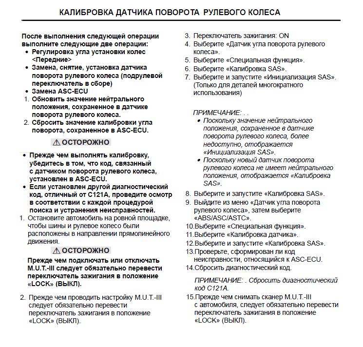

Приехал клиент на данной машине, машина недавно куплена бу. На табло загорелся у него Сигнальный индикатор ASC - Servise required. Подключил диагностику ошибка там была ошибка C121A и еще одна (не заполнил). Я так понял надо сделать калибровку датчика руля. Посмотрел по диагностике при физически правильном положении руля датчик показывает 105 градусов. Калибровка датчика происходит только когда руль поворачиваю вправо, на 105 градусов, чтоб в данных показывало положения руля 0. Как не вертел руль по другому не проходит. При таком положении калибровка прошла, ошибок никаких не обнаруживалось, но через пол километра на приборной панели ошибка загорелась снова, уже не подключал диагностику, так как было поздно. В понедельник буду копать дальше.
Как мне выставить положения руля в 0 градусов, я думаю из-за этого ошибка снова загорелась?
Вот тебе инструкция , а там сам определись на каком этапе что у тебя не так . Калибровку нужно проводить когда шины и руль расположены в направлении прямолинейного движения , дальше читай :

Как раз и делал по данной инструкции. Если калибровка сделана с "кривым" рулем то инициализация проходит, и если руль повернуть физически прямо, то дальше пишет калибровка не выполнена. Чтоб прошла калибровка надо повернуть руль на 110 градусов в право, чтоб по диагностике показало 0 градусов. Только в таком положении проходит калибровка. Можно ли физически повернуть этот датчик чтоб выставить его в 0???
Может это тебе поможет разобраться :
Руководство по ремонту и техобслуживанию Mitsubishi Lancer X для дилерских СТО на русском языке . pdf архив zip, 214 МБ :
http://faq.lancer-cl...ntenance_RU.zip
Открой Cover.pdf и далее раздел :
- руководство по ремонту
- рабочий тормоз .... группа 35
- система динамической стабилизации (ASC) .....35С
- датчик поворота рулевого колеса ... 35С-179
- установка нейтрального положения датчика поворота рулевого колеса 35С-180
- калибровка датчика положения рулевого колеса ...35С-173
Вот тут еще есть фотографии как выставить нейтральное положения датчика поворота рулевого колеса и куда и как при этом его крутить :
http://faq.lancer-cl....83.D0.BB.D1.8F

Выставил датчик механически и все стало на свои места, адаптация прошла с "ровным" рулем. И кстати вентиляторы охлаждения перестали крутится тоже при заведенном моторе. Спасибо за помощь.
