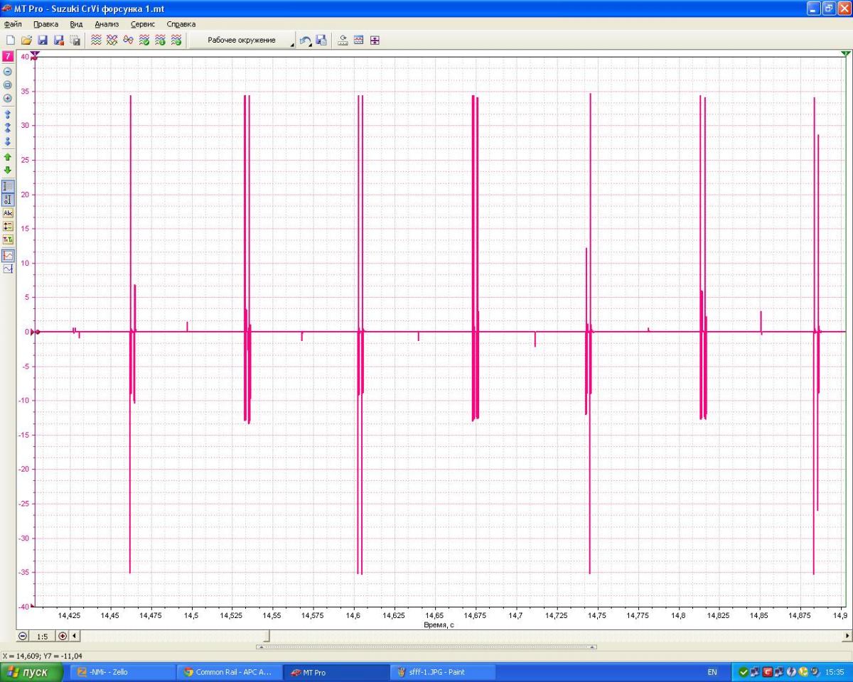

Блок выключает первую форсунку после 5-10 минут езды. Из ошибок есть ошибка по проводке первой форсунке ну и так по мелочам. Машина после 2-х сервисов. Форсунки меняли местами, в конце концов 1-ю поставили новую... не помогло. Проводку звонили (я тоже) не помогло. Интересны осциллки с 1 и 2-й форсунок, посмотрите, разница видна. Куда копать дальше???
