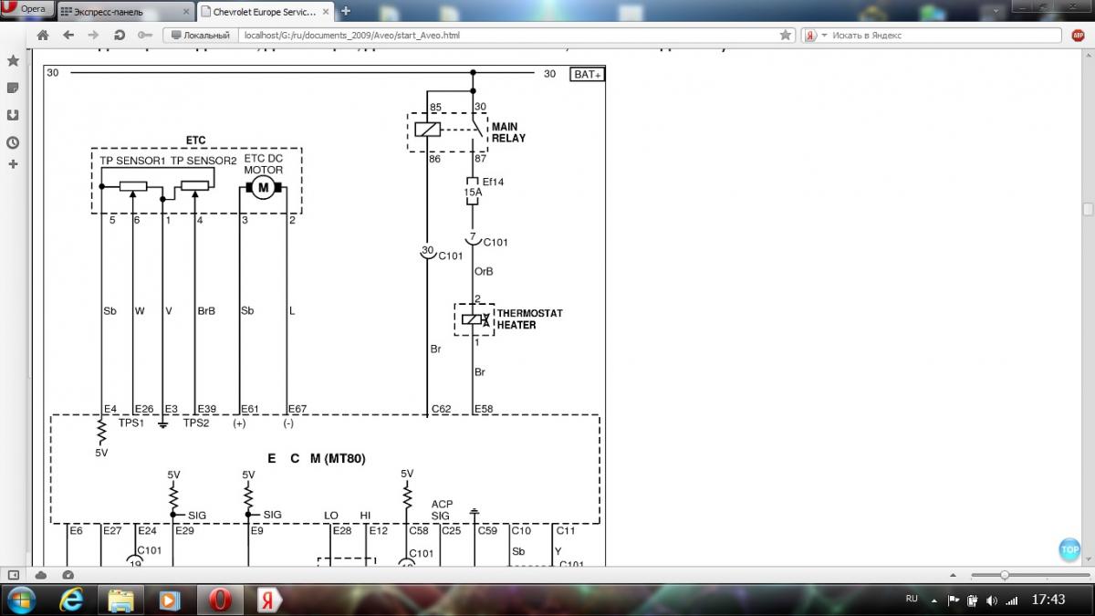

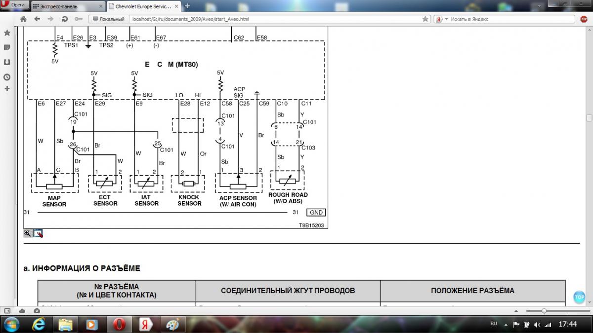

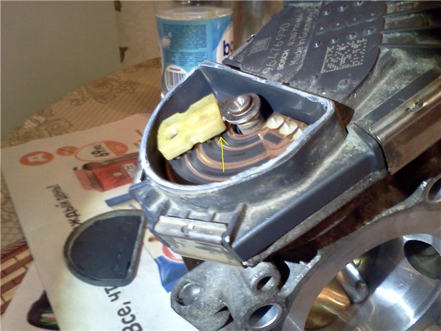

Sergios21 Опубликовано 21 сентября, 2014 Автор Опубликовано 21 сентября, 2014 Искры нет В дросселе обнаружил липесток не прилегающий подогнул - ошибки не ушли. У кого еть схема управления ДЗ?
