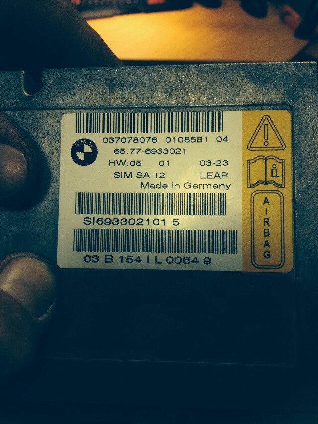

sadix Опубликовано 18 октября, 2014 Опубликовано 18 октября, 2014 (изменено) Привет всем! BMW e65 2003, не выходит на связь SZL (комут. модуль руля), соответственно не работает ничего на руле кроме поворотов на три мигания и переключателя АКПП, так же не диагностируется SIM, на данном авто он стоит отдельно от гетвея все подозрения на sim потому как гетвей ругается на связь по оптике, поможет ли прошивка моти в нем? Или замена однозначно? Изменено 18 октября, 2014 пользователем sadix
DND Опубликовано 18 октября, 2014 Опубликовано 18 октября, 2014 На SIM приходит питание? масса нормалная? пробовать менять SIM
sadix Опубликовано 19 октября, 2014 Автор Опубликовано 19 октября, 2014 (изменено) Да питание есть, ZGM диагностируется и ругается на byteflight. Буду искать сим... так как ни один сателит на связь не выходит, не видно ничего по оптике Изменено 19 октября, 2014 пользователем sadix
sadix Опубликовано 19 октября, 2014 Автор Опубликовано 19 октября, 2014 (изменено) Замена SIM все решила, в старом блоке мотя 68HC912BD32 не читается, померла походу буду абрикосом вин править Изменено 19 октября, 2014 пользователем sadix
