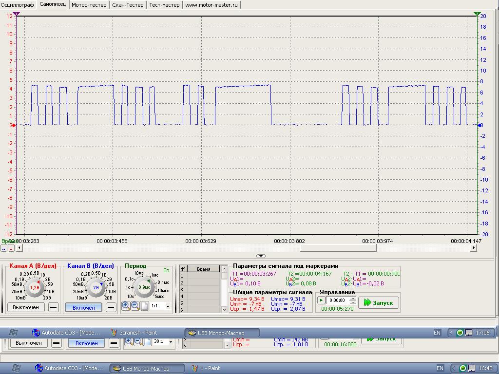

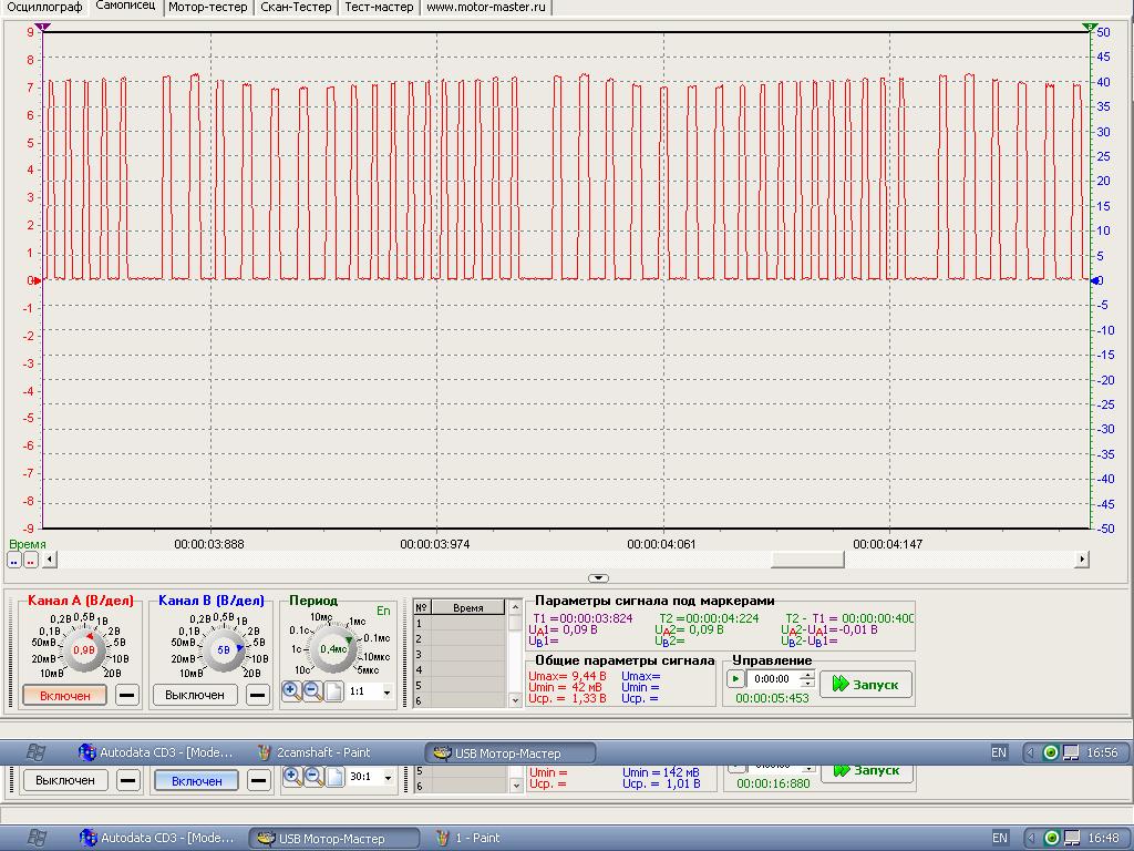

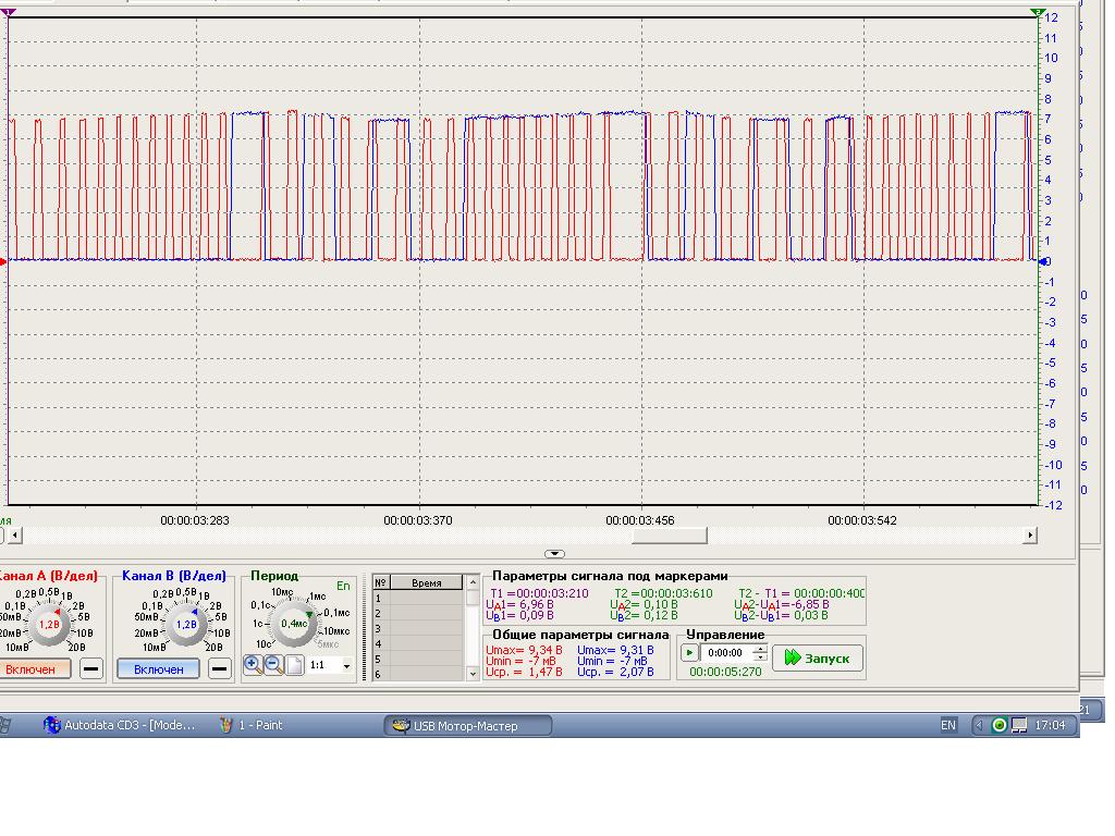

а у меня ниссан алмера 2000г n16 1.5л пришла, нет управляющих импульсов на форсунки.
искра есть, но когда датчик фаз сдергиваешь искры нет!!
ошибок нет. Друзья посмотрите пожалуйста на диаграммы, что можно по ним сказать??

Вообщем исправил, датчик фаз не ровно вставлен. но форсунки тем не менее не управляются.......
