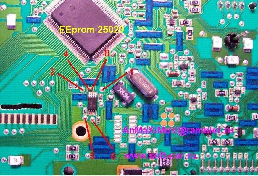

25020 пробуй
Изменено пользователем qwert3433
И это почитай. http://www.auto-bk.ru/forum/topic/46502/page__hl__%D0%BB%D0%BE%D0%B3%D0%B0%D0%BD
Изменено пользователем Slavik k
25020, как в sandero с акпп
Изменено пользователем Lubotin
Спасибо огромое сейчас буду пробовать
Всем большое спасибо что разжевали и вот положили щас будем глотать))
Вот возле проца микроб на нем надпись сверху первая строка 03 вторая 5020A Вопрос кто это и как читать думал что это 76 но нет не читается

Да с Sandero дампы один в один , Вот вопрос о дубле в АБС точно ли он там есть и чем поглядеть??? Машина новая пробежала 100 км не очень хочется АБС курочть))

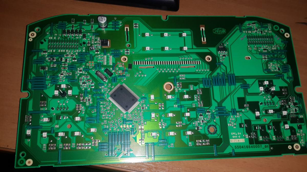

Вот разобрал приборку с такой же машины только механики тут стоит 93с56 тоже 2014 года
