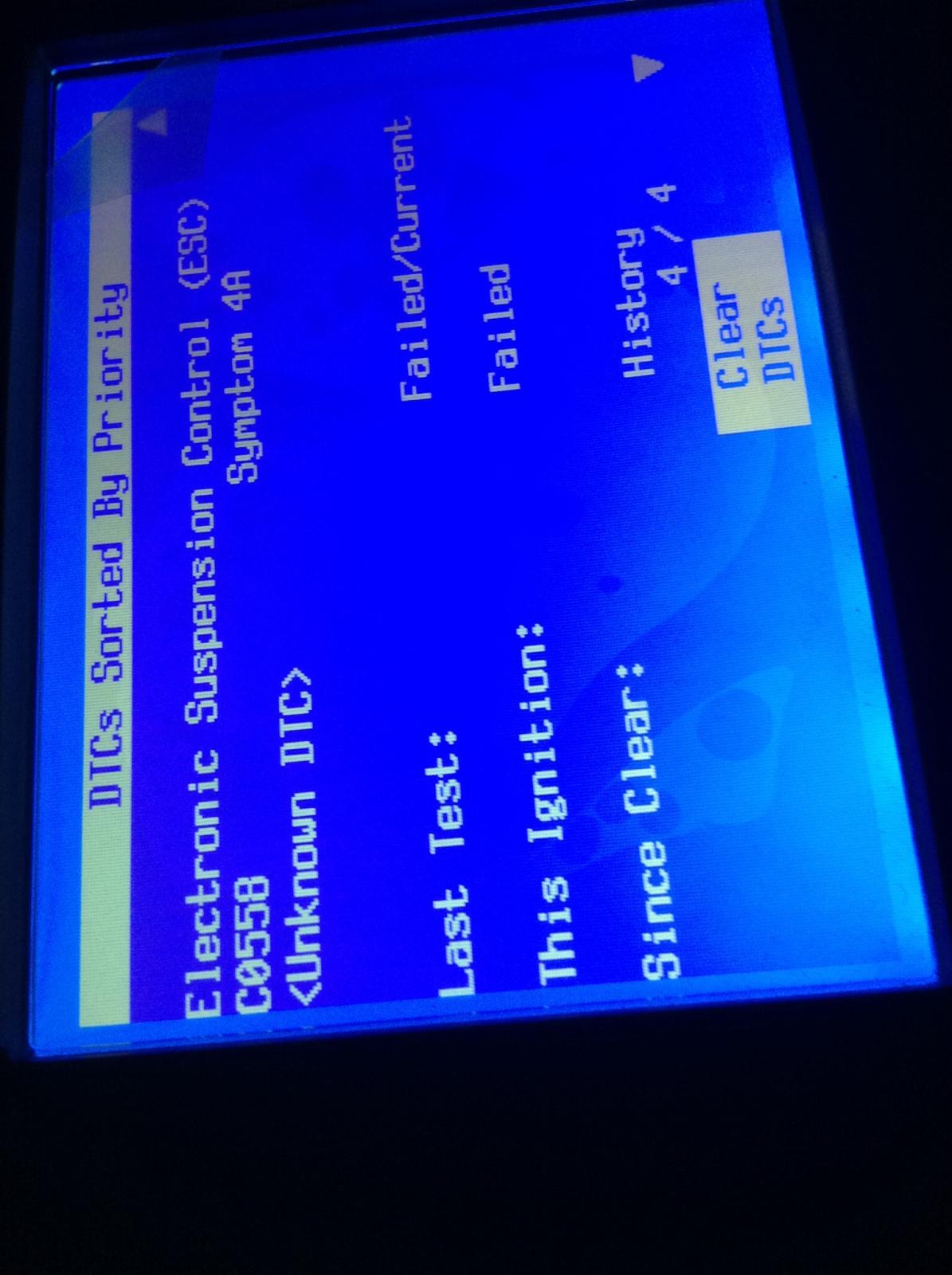

Ромка23 Опубликовано 22 ноября, 2014 Опубликовано 22 ноября, 2014 Добрый вечер всем! Подскажите как адаптировать подвеску на этом авто после замены блока в nao 32.005 ничего похожего не нашел, висит ошибка c0558! Всем откликнувшимся спасибо!

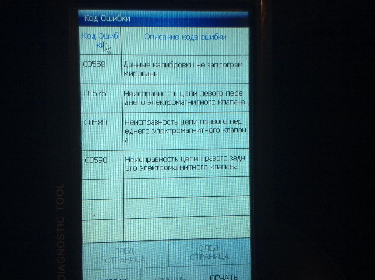

Ромка23 Опубликовано 23 ноября, 2014 Автор Опубликовано 23 ноября, 2014 Все так сделал, но ошибка так и висит правда у меня походу клапана умерли... Может ли изза них не адаптироваться?
Ромка23 Опубликовано 24 ноября, 2014 Автор Опубликовано 24 ноября, 2014 ошибки по клапанам устранил, на калибровку так и жалуется пробовал по разному калибровать... может есть у кого мысли?
