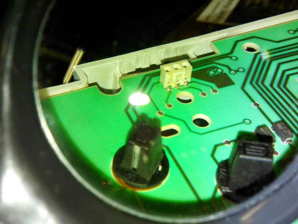

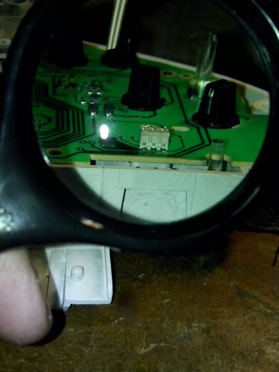

Приезжал ко мне Ситроен Евазион с проблемой, что "скачут" показания спидометра и уровня топлива. Довольно частая у них неисправность отпаиваются соеденительные колодки на панели приборов. Пару таких панелей пропаял, все остались довольны. Так вот, договорился, что я сделаю панель ему, а он разрешит подкинуть мой блок и блок иммо. Заодно уговорил его дубликат ключа сделать. Так, что попробую, отпишусь.
Вот проблемные места панелей минивенов U60
