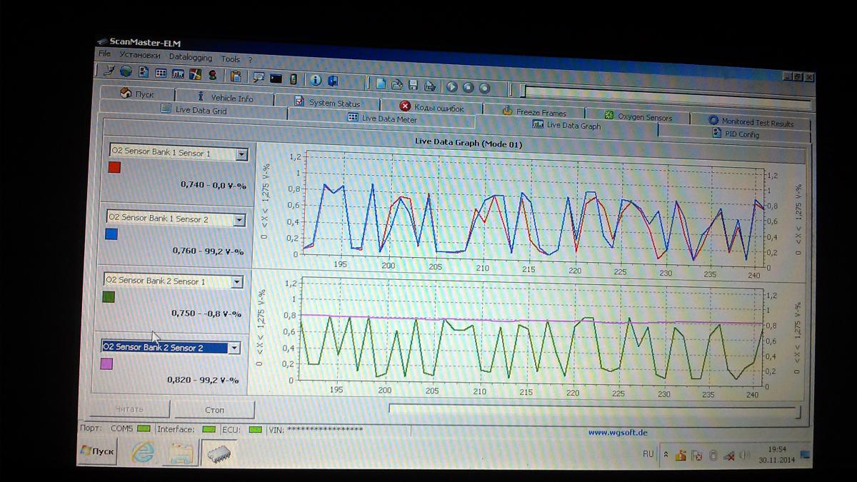

vancho81 Опубликовано 30 ноября, 2014 Опубликовано 30 ноября, 2014 (изменено) Купил данное авто Suzuki Grand Vitara I 2.5 V6 4WD дигатель H25A 2002г.в. кпп механика Но расход по городу 17-19литров по трассе 10,5-11Литров МНОГОВАТО! Висела ошибка Р0420 Стёр появилась опять через 100км. Сегодня подсоеденил диагностику вот что увидел Что это значит хана катализатору и может быть из-за этого такой расход? Что можно сделать ? Может кто в крае перешить данное авто на евро 2? Изменено 30 ноября, 2014 пользователем vancho81

сивцов Опубликовано 30 января, 2015 Опубликовано 30 января, 2015 звук цепей еще не главное...есть метки - вот это главное (у 2.7 были и есть проблемы с растяжением цепи) . То что на картинки ,полное "фуфло" по ней даже кат не приговориш.....Для оценки расхода нужны минимум параметры коррекции смеси (долгосрочной, короткосрочной).... Даже если кат больше нейтрализовать не может....пока он не расплавился вреда он не создает ("больших" препятствия для выхода газов )....так что удаление (физическое) это не решение, к тому же может это вторая лямбда "подсела" и дает не верный (низкий) сигнал, или обе лямбды....есть много что выдает это код....даже температура на улице может влиять
motodor12 Опубликовано 30 января, 2015 Опубликовано 30 января, 2015 кат однозначно выносить нужно, пока не развалился и не наделал делов, ну и все написанное выше проверь
сивцов Опубликовано 31 января, 2015 Опубликовано 31 января, 2015 я на счет ката не торопился... развалиться он может только при мех повреждениях и при перегреве...а вот так просто, никогда !!!.... ну вынесли и что, вонь из трубы, ошибки горят и так и так....звук выхлопа другой....это не решение
