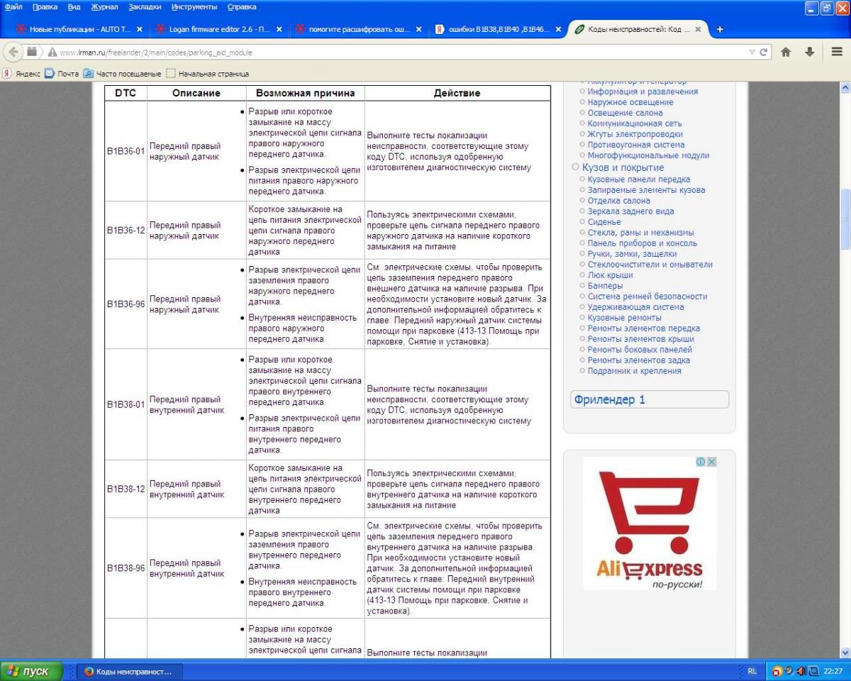

denis02 Опубликовано 2 декабря, 2014 Опубликовано 2 декабря, 2014 Добрый вечер.не как не могу найти расшифровку кодов ошибок на штатный патронник форд мондео 2008 г.в. Помогите пожалуйста. B1B38, 01, 2F B1B40, 01,2F B1B46, 01, 2F

denis02 Опубликовано 3 декабря, 2014 Автор Опубликовано 3 декабря, 2014 Поиском не чего не нашел.искал в яндексе. Это по однойошибки а на остальные 2 ткни пожалуйста. Сасибо нашел.))Только на вольво,но смысл тотже.
civil-zz Опубликовано 3 декабря, 2014 Опубликовано 3 декабря, 2014 (изменено) судя по записи ошибок, читались они через ELMConfig. там есть встроенная расшифровка - по двойному щелчку по номеру ошибки Изменено 3 декабря, 2014 пользователем civil-zz
denis02 Опубликовано 3 декабря, 2014 Автор Опубликовано 3 декабря, 2014 В точку.)))Читались имено ей.Пробовал двойной щелчек выскакивает какая то ошибка.Типа нет библиотеки расшифровок.
civil-zz Опубликовано 3 декабря, 2014 Опубликовано 3 декабря, 2014 так распакуйте архив с программой полностью, не запускайте ее из архива. рядом с exe должна быть папка data, в ней - файл code.dtc.
