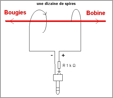

Я попробувал измерять но уменя ничего не получаеться. Я сделал "адаптер" резистор на 1 ком и диод КД521А по схеме
А ти сам измерял?

Просмотр сообщенияNickpshen (5.5.2009, 17:50) писал:
А ти сам измерял?
Скинь мне пожалуста запись WAV с этими импульсами если тебе не трудно Nickpshen@hotmail.ru
Какая аеродинамика на ваз 21104 (Cda coefficient)??????????????????
http://kalina-club.c...p?showtopic=836 - здесь кое-что можно почерпнуть. Насчет аэродинамики - эти данные попадались в интернете, пробуйте гуглить.

Отправлено 06 Май 2009 - 11:57
Посмотрите схему может я штото не так споял? Сам кабель фонит если записивать WAV, но кабель от микрофона.

#15 antip66
    Активный участник
  • Активные пользователи
  • 80 сообщений
  • Пол:Мужчина
  • Город:Luhansk
  • Автомобиль:11183
Отправлено 07 Май 2009 - 00:09
Просмотр сообщенияNickpshen (6.5.2009, 14:57) писал:
С делителем надо делать...
А лучше от форсов, тоже с делителем. Делитель располагать возле джека.
