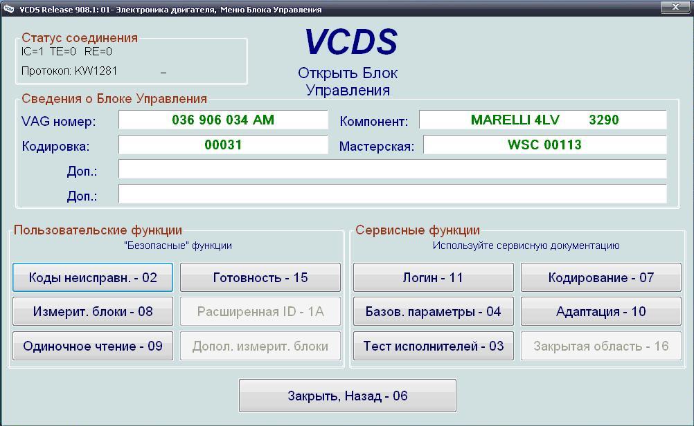

Golf 4 2003г , пришла такая машинка после замены двигателя (с 1.4 на 1.6), купили другой б/у. Подскажите как правильно привязать эбу(последовательность действий).
ЭБУ новый: iaw4lv.g 036906034 AM (95080)

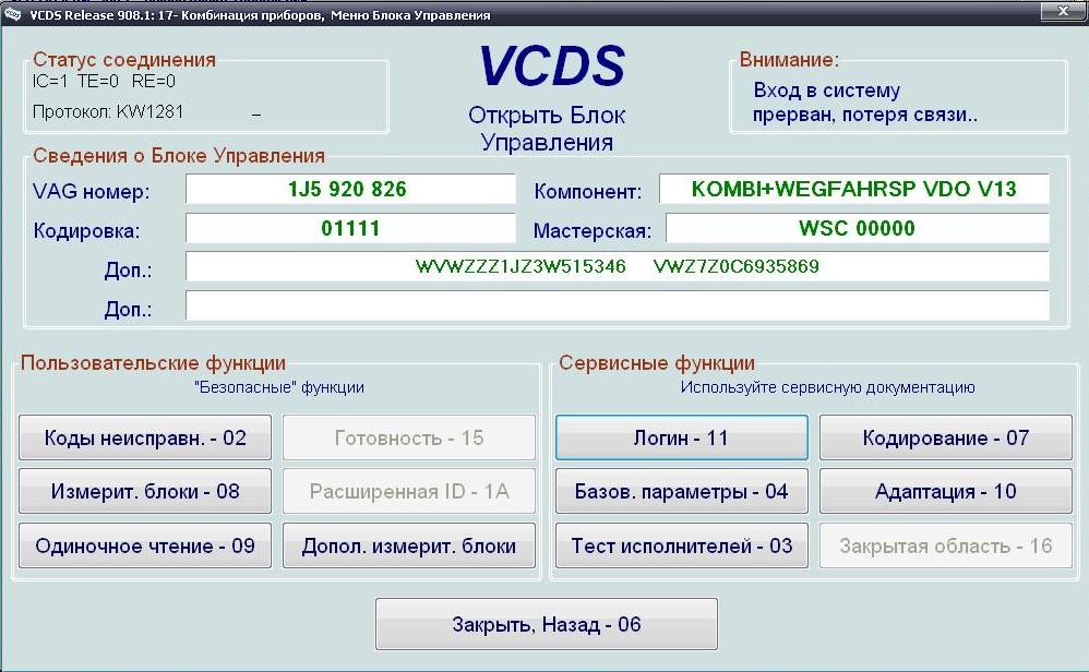

панель VDO: 1J5920826 (VWZ7Z0C6935869) (93c86)
95080.zip
93с86.zip
Иммо 3,извлекаем логины,нового моторного и панели,далее по Россу.
Так,моторный иммо 2 :emot62:
Ставьте моторный,заходим в иммо,адаптации,0-ой канал,по умолчанию -0,сохранить,то же самое в моторном,выкл заж. на две минуты,заводим :bux:
Изменено пользователем aka4
не проходит логин от приборки 0**6, кто проверит?
минут ~30-50 стояла (успел поменять подшипник на генераторе)
Всем спасибо, все получилось
