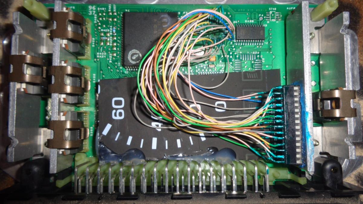

Судя по фото, человек не знал ещё и с какой скоростью ездил. :emot64:
да правы, как правило до следующей просадки акб
И кто в этом виноват? Китаец?
да, зачем ему щиток у нас главное ,что-бы машина заводилась и ехала остальное дело мастера :blink:
