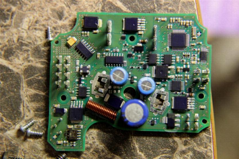

Здравствуйте! Есть следующая проблемма:
Заклинил насос Webasto, как следствие выгорила микросхема управления насосом, так что нельзя ее опознать. Прошу знатоков указать какая микросхема может стоять в этом блоке управления.

Надо смотреть! Но, обычно, трехногие с припаянным корпусом к плате. Лучше бы конечно с прибором прозвонить.

если вы спрашиваете про микросхему которая в нижнем левом углу вашего фото, то это VN750S достаточно распространенная. в Москве купить не проблема. Эта микросхема здесь стоит на управление циркуляционным насосом.
