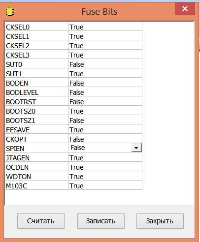

парни после прошивки появилась вот такая бякаXprog 5.51 ОШИБКА.rarкак с этим бороться подскажите
парни после прошивки появилась вот такая бякаattachicon.gifXprog 5.51 ОШИБКА.rarкак с этим бороться подскажите
выставить правильно фузы и локбиты...

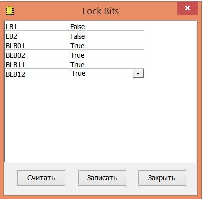

с фузами все как на картинке fuse bits.jpg а вот с лок битами засада lock bits.jpg если выставляю перед программированием о они слетают а если после то эпром умирает. или я что то не так делаю?
Лук биты в самом конце надо выставлять.
1.запись флеш
2.запись епром
3.запись фуз битов
4.запись лук битов
все за работало! кнопки не вижу чтоб по благодарить! всем спасибо огромное!
Изменено пользователем Ustas_31
Ну так поделись в чем была загвоздка!
эпром после исправления лук битов меняется и по этому проверку не проходит. вытирай всю до талого и по схеме выше пиши фуз биты как правило остаются не тронутыми то есть в прошивке они уже правлены а лук биты править как не крути. потом запускаешь прогу и конектишь девайс жмешь кнопку обновить и ждешь счастья оно уже не далеко.  все делал UPA 1.3
Вы хоть понимаете для чего лук биты устанавливаются? Одно это слово уже говорит о защите. Это защита от чтения и записи. Естественно после установки этой защиты верификацию проходить не будет ни епром ни флешка.
