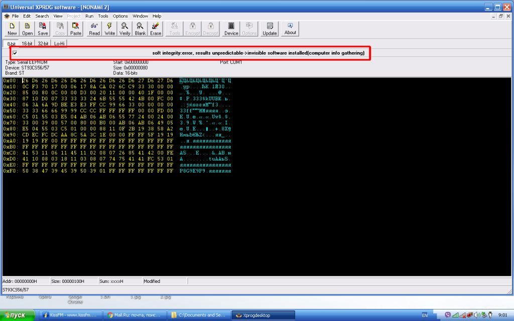

Vias Опубликовано 23 января, 2016 Поделиться Опубликовано 23 января, 2016 (изменено) Не уточнил одну очень важную вещь Xprog работает под Windows Virtual PC - XP Mode, виртуалка сама установленная в Windows 7 x64. В самой системе Windows 7 x64 Xprog не открывается, при запуске процес в диспетчере задач медленно умирает теряя оперативную память. В системе установлен Adobe Reader 9.1.0 такой же как и в виртуалке (версия readera важна для запуска Xprog).Нашел еще один MC9S12XDG128 запаялся внутрисхемно, выбрал девайс - при нажатии на чтение - "Ошибка приложения xprogdesktop.exe, версия 1.0.0.0, модуль kernel32.dll, версия 5.1.2600.5781, адрес 0x00012afb." Либо виртуалка вообще сразу же перезагружается сама по себе - и при включении открывается отчет об ошибке завершения приложения. Можно подумать, что за ерунда!?Взял другой ноутбук на Windows 7 x86 (почему я сразу так не попробовал). Проц сразу же прочитался без каких либо проблем.Вернулся к ноутбуку с вируталкой, переустановил драйвера на FTDI - и о чудо, Xprog читает и пишет, проверил на всех камнях которые были под рукой.п.с. чудес не бывает. Изменено 23 января, 2016 пользователем Vias 1 Ссылка на комментарий Поделиться на другие сайты Поделиться
alex7119 Опубликовано 23 января, 2016 Поделиться Опубликовано 23 января, 2016 переустановил драйвера на FTDI - и о чудо, Xprog читает и пишет, проверил на всех камнях которые были под рукой. п.с. чудес не бывает. Просто ком-порт с Хпрогом был с номером больше чем 20. Переустановил драйвера, номер ком-порта изменился на меньше чем 20 и указанная ошибка ушла. 1 Ссылка на комментарий Поделиться на другие сайты Поделиться
Vias Опубликовано 23 января, 2016 Поделиться Опубликовано 23 января, 2016 Просто ком-порт с Хпрогом был с номером больше чем 20. Переустановил драйвера, номер ком-порта изменился на меньше чем 20 и указанная ошибка ушла. Com port в windows 7 был 5 номером, в виртуалке 3м номером, драйвера удалил и заново поставил только в виртуалке, в 7рке ничего не менял, не до того как перестал xprog читать не после. Ссылка на комментарий Поделиться на другие сайты Поделиться
serg2000 Опубликовано 23 января, 2016 Поделиться Опубликовано 23 января, 2016 на виртуалке икспрог не работает. в софтовом протекторе стоит защита от ее использования Ссылка на комментарий Поделиться на другие сайты Поделиться
alex7119 Опубликовано 23 января, 2016 Поделиться Опубликовано 23 января, 2016 такая ошибка появлялась на ХР (не виртуалке) при номере компорта более 20. Ссылка на комментарий Поделиться на другие сайты Поделиться
