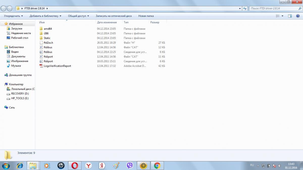

Скачиваем драйвера версии 2.8.14 для FT232RL, распаковываем в удобное место.
Идем в папку с этими самыми драйверами, и находим там файл ftdibus.cat , открываем его любым текстовым редактором, и меняем PID_6001 на PID_0000 . Заменили, сохранили...

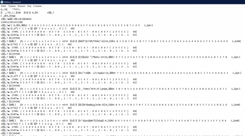

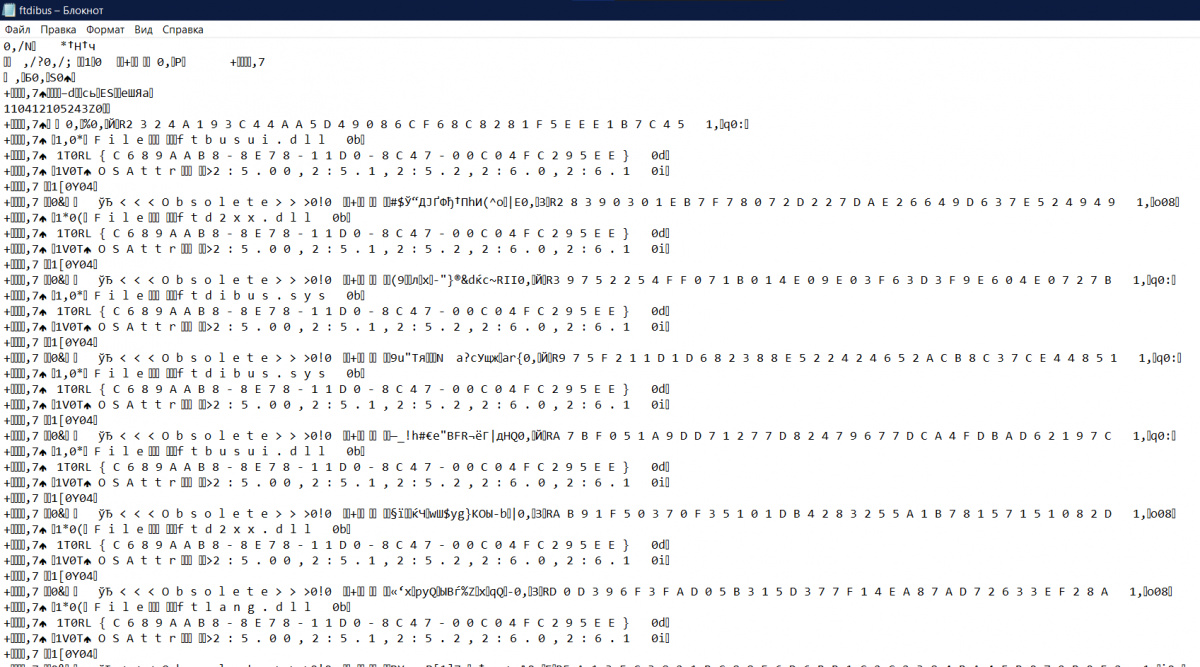

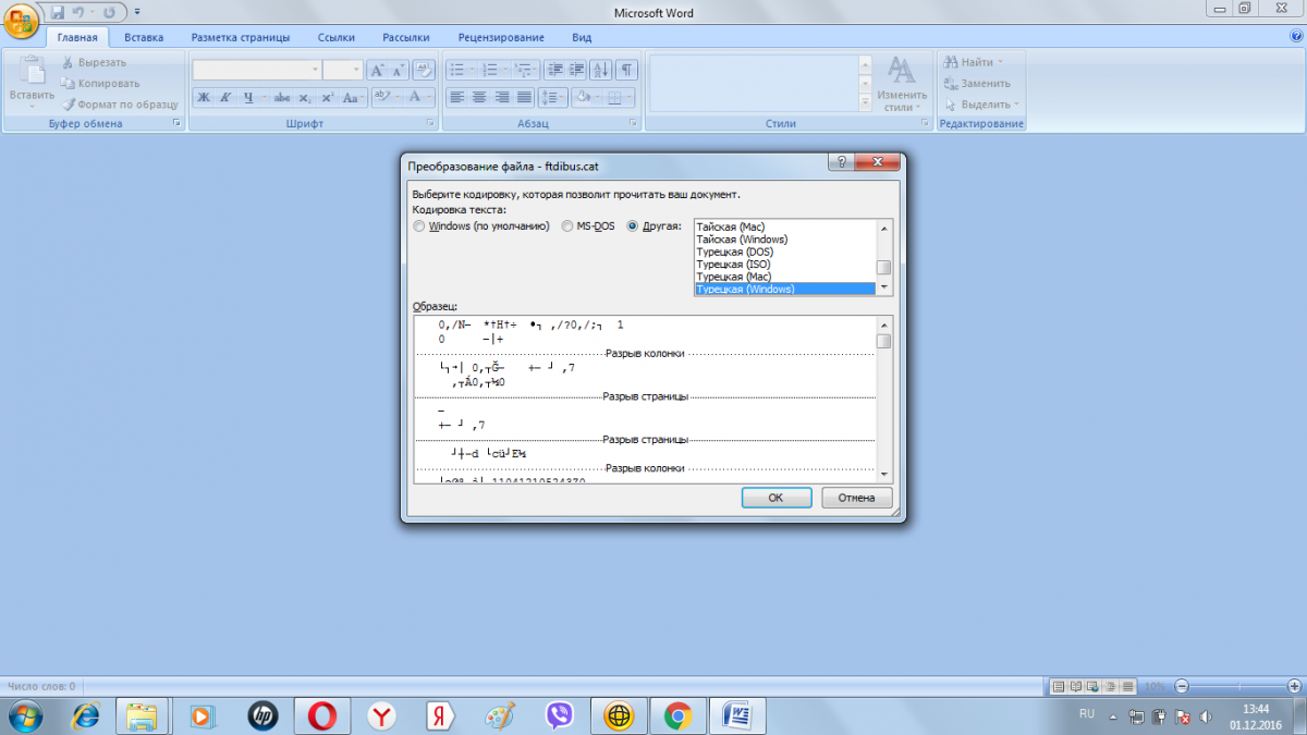

подскажите . нужно - идем в папку с драйверами, и в файле ftdibus.cat меняем все на место,   Пытаюсь открыть этот файл а там просто азбука морзе какаято .  как быть где искать можете расказать?
