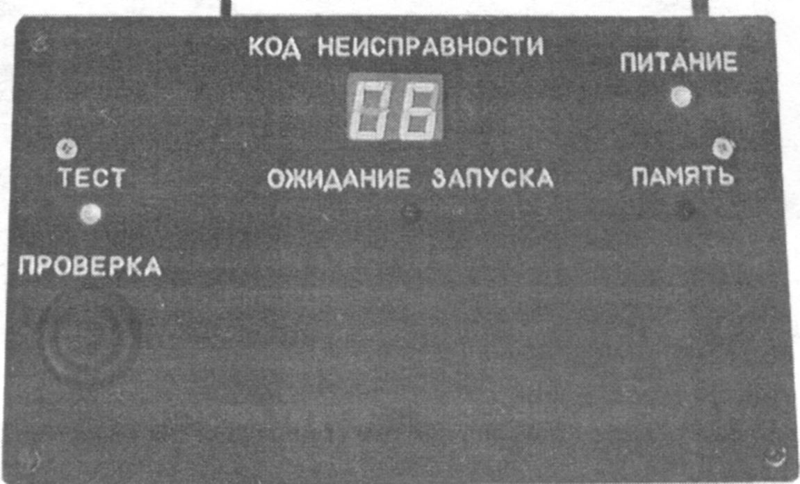

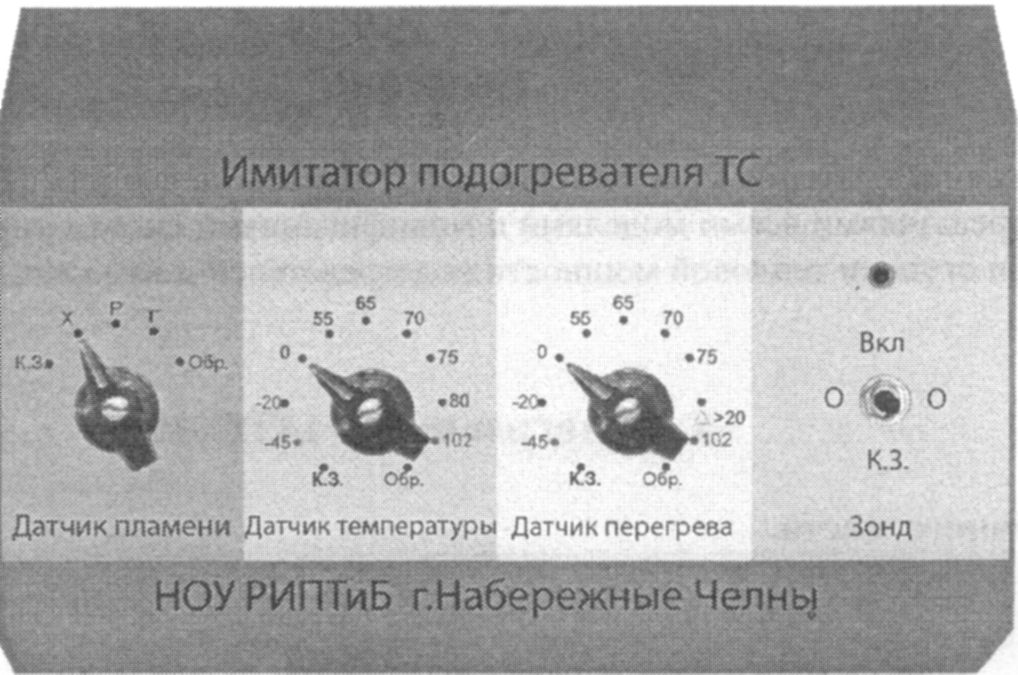

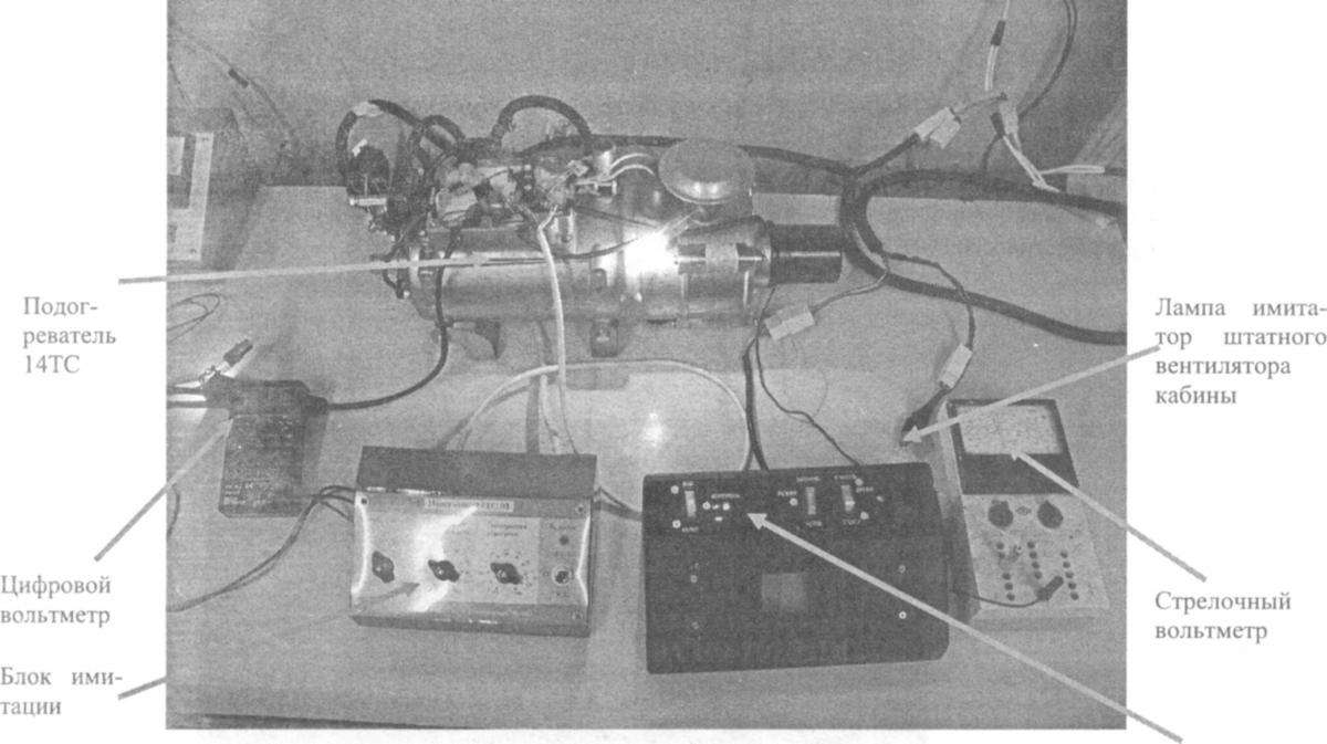

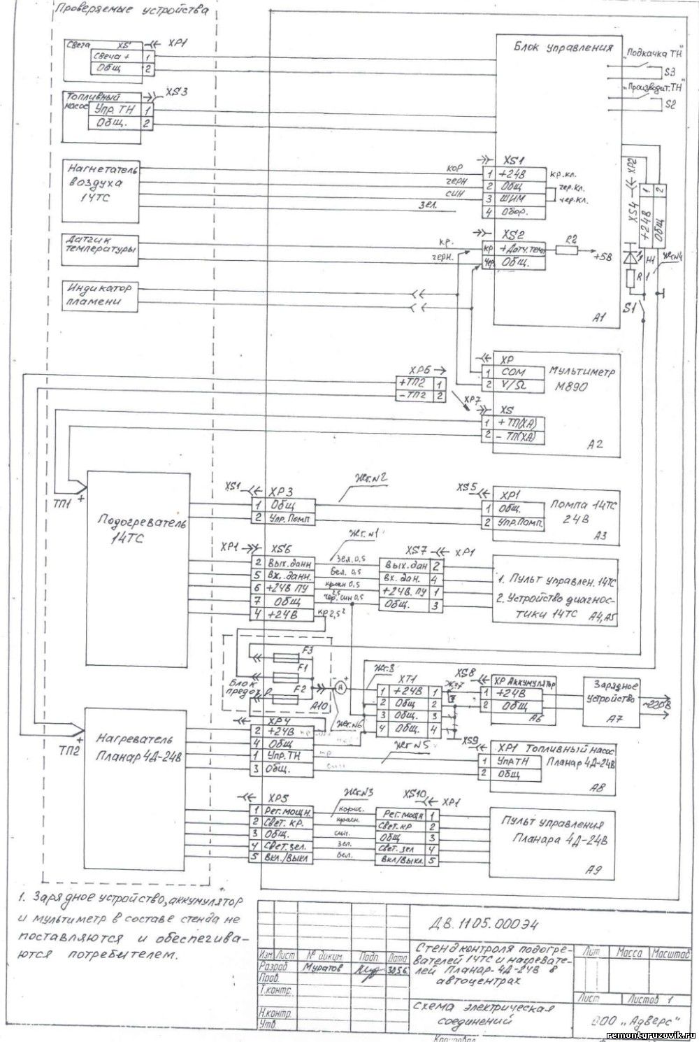

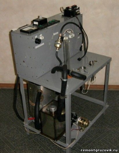

Добрый вечер. Ребята может кто собирал стенд для проверки подогревателей и поделится схемой. Я думаю кто занимается ремонтом подогревателей будет полезно для работы собрать стендик. Вот что я нашел в интернете только не понятно, что за блок управления. Хотелось бы такой же собрать может кто поможет со схемкой блока управления.

Мой взгляд на такой стенд - верстак или тумба ,внизу 2 бачка один с топливом второй с ОЖ соответственно с насосами для топлива и ОЖ и источник питания с АКБ на 12 или 24 Вольта образно так же как на картинке
На столе 3 выхода с кранами 2 ОЖ 1 топливо
Диагностика с помощью ПК и адаптера будет более эффективная и конечно мультиметр

Ну диагностика с помощью ПК и адаптера понятно что будет эффективно. Но ко всем подогревателям адаптер не найдешь. Да и для подогревателей фирмы теплостар (14тс10, планар 4д-24 и т.д.) программное обеспечение слабое (там просмотр ошибок, число не запусков и запусков ну и запустить можно через программу, ошибки можно и через пульт посмотреть.) по сравнению с программным обеспечением для вебасто. Вот я на стенде смотрю имеется какой то универсальный блок управления я так понял можно без родного блока проверить и узнать в чем не исправность в блоке или в других имхо.Блоки упрвления для каждого подогревателя иметь нет смысла это и затратно и этих блоков надо куча для каждого подогревателя.

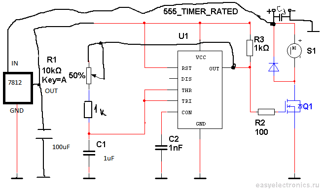

Вот к примеру схемка для имитации по питанию импульсов для топливного насоса.

Не знаю по моему уже достаточно ошибки,параметры - только тестов нет как в вебасте, остальное тестером (программа адверса помогает при поиске перегрева во время работы)
Эбершпехер на старых печках тоже не дает тестов ,а это родитель всех адверсов
А чего такого на стенде шим модулятор с счетчиком для мотора и тестер для датчиков

Судя по картинкам это простой тестер компонентов - мотор,свеча остальное вызванивается мультиметром и похоже в установку добавлена имитация датчиков

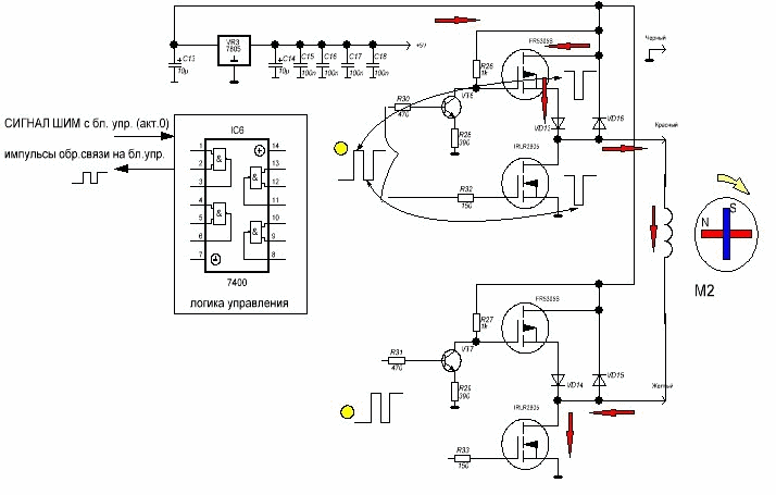

Ребята так как насчет универсального блока управления хотя бы для подогревателей 14тс10 и планар?
Я так понимаю мотор у 14тс10 и у планара примерно работает одинаково?

Стоит на работе стенд для эберов, вебаст и планаров, висят три насоса, три пульта, выведена выхлопная на улицу, отдельно стоит бачок с солярой, запитано от советской машки (есть и 12 и 24в), все это добро на советском верстаке и все :)
