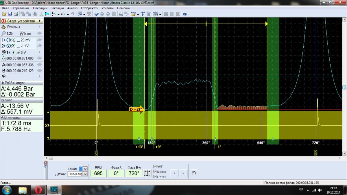

Всем привет! Есть осциллограмка мотора ниссан альмеры 1.6 16кл с изменяемыми фазами.
Не могу понять сбиты фазы или нет! Помогите разобраться, совсем запутался!

По Px не всё так просто разобраться с фазовращателями, у разных моторов разные положения и симметрия фаз не применима, тут нужно комплексно подходить к проверке, снимать несколько раз Px с включенным ,выключенным, измененным положением фазовращателя со сканера и потом анализировать работу фаз.
Фазовращатели стоят на обоих валах? там самоконтроль на них нормальный должен быть.
По сканеру посмотрите - желаемое и фактическое положения! Они должны почти совпадать. Если фазы выставлены не правильно механизм регулирования будет уводить фактическое положение от желаемого, смотреть нужно на разных режимах так как на хх может отклонений и не показать а на средних нагрузках фазовращатель будет упираться в крайние положения и изменять значение от желаемого .
Там так устроено что на хх и больших оборотах поздние фазы а на средних выставляются ранние фазы.
прикрепите осцилку в формате посталографа
Судя по осцилке авто должно плохо ехать и поджирать бенз
а поподробнее с чем вы связали это?
а поподробнее
С УОЗ-ом что-то не то вроде как.
Совершенно верно.На позднем угле ни одна машина норм не едет.

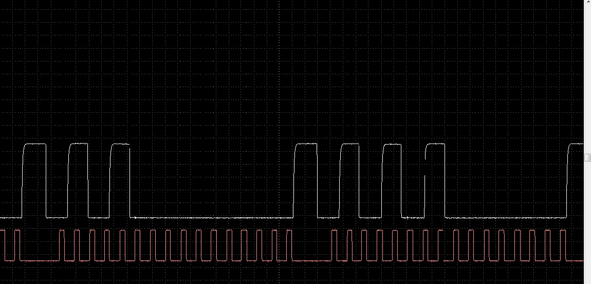

По крипту CSS всё норм, ни провалов ни чего подозрительного, а по PX запутался есть еще синхра ДПКВ-ДПРВ.
Есть же поговорка "Купил НИССАН еб..сь с ним сам")))))
Синхра в студию
Осцилки в формате постолографа весят не менее 5мб сюда не загрузить увы((((
на файлообменик или яндекс диск загрузите и сюда ссылку

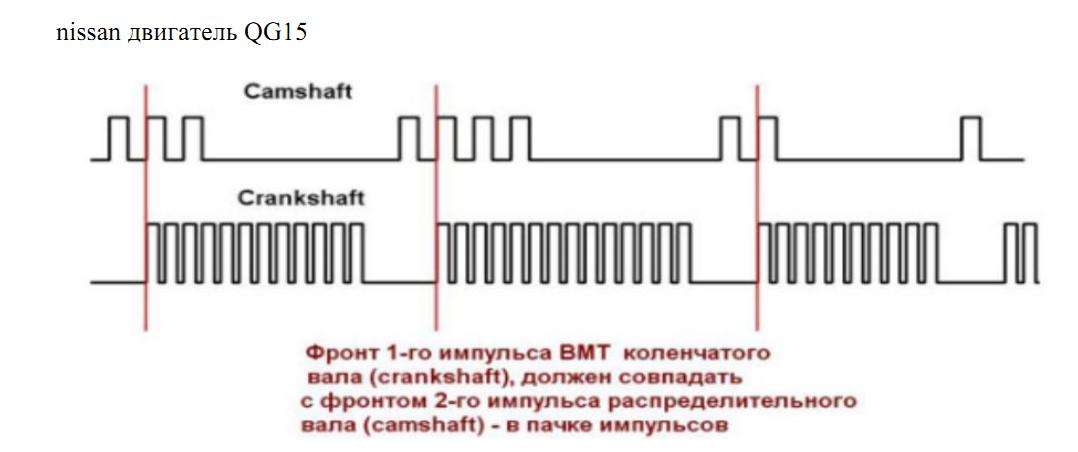

двигатель какой ? для QG15 вот синхронизация .
Двигатель QG16 , на сканере у меня нет такого! Сканеры Autocom и Bars4 Pro

Если верить эталону синхры, то цепь растянута!
Но опять же при растянутости цепи, вылазят ошибки помоему по дпкв!
В лаунче помоему есть проверка растянутости цепи! На каком то сайте читал при выборе оборудования, но это было оч давно!
