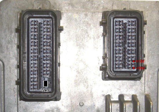

potent Опубликовано 6 января, 2015 Опубликовано 6 января, 2015 Всем привет! С Рождеством!! Есть ли у кого нибудь схема подключения Galletto 2 к даному модулю?? ИЛИ распиновку Jtag разъема катлеты!

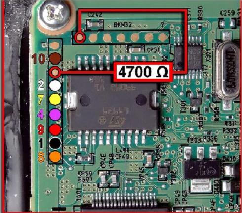

potent Опубликовано 8 января, 2015 Автор Опубликовано 8 января, 2015 Надо заресетить)) Батыр , я знаю распиновку Jtag в блоке!! Парни проц поднимали
Djal Опубликовано 8 января, 2015 Опубликовано 8 января, 2015 демонтаж не проканал, хотя год 2013, походу прикрыли они как наопеле эту функцию, слышал что кесс3 ориг делает по кану, ты про мой распин? одно могу сказать - нексус не закрыт!(джитаг) но чувачки которые его при мне джитажили, с других мест пины брали, хз почему :)

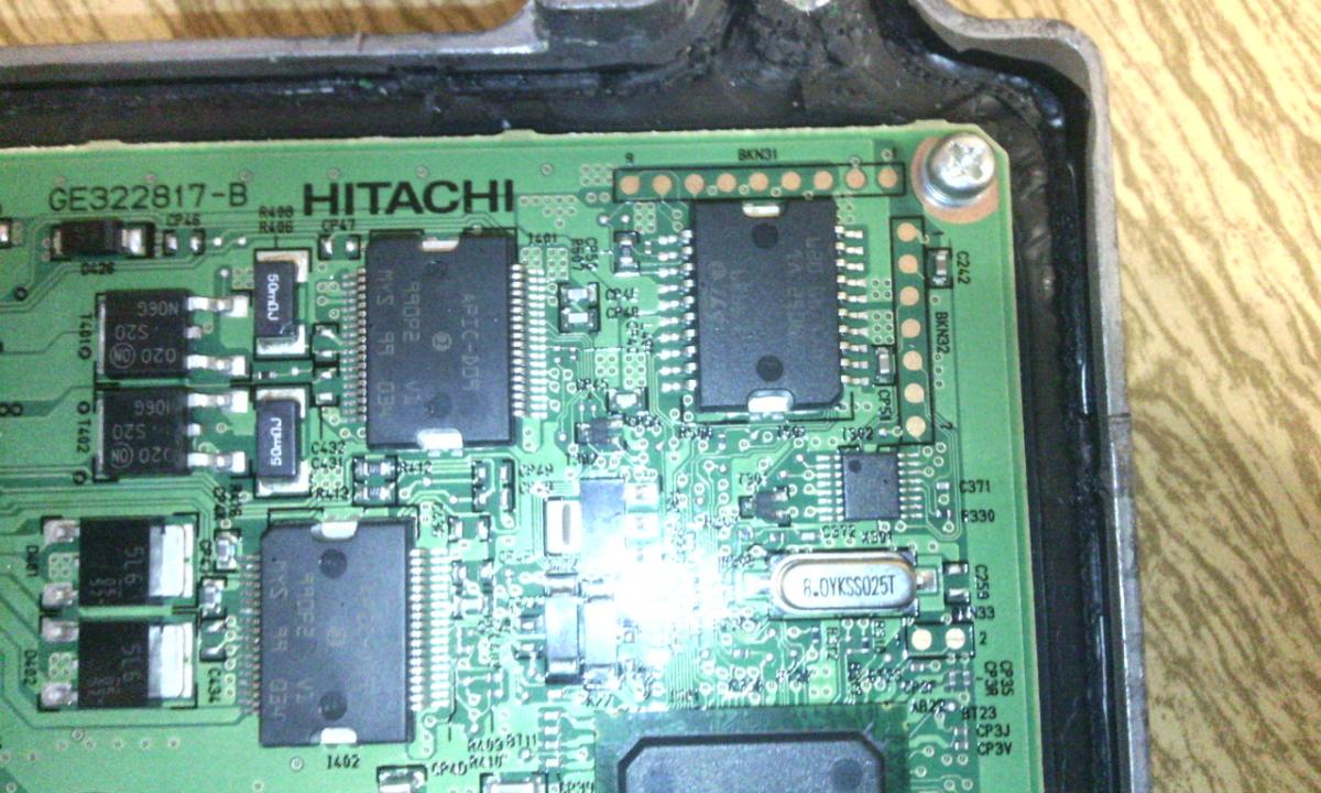

Батыр Опубликовано 9 января, 2015 Опубликовано 9 января, 2015 Надо заресетить)) Батыр , я знаю распиновку Jtag в блоке!! Парни проц поднимали Это был мой блок, надо поработать мужики. На расходы готов. Жалил макакой пробовал, пока нет результатов
potent Опубликовано 9 января, 2015 Автор Опубликовано 9 января, 2015 Узнать бы только распин ктлеты, джитага и проверить прочитает она его или нет!!
potent Опубликовано 9 января, 2015 Автор Опубликовано 9 января, 2015 Распиновка точек в блоке есть!! Кое что нарыл по распиновке jtag катлеты
жека740 Опубликовано 9 января, 2015 Опубликовано 9 января, 2015 Распиновка точек в блоке есть!! Кое что нарыл по распиновке jtag катлеты Хоть убей не вижу

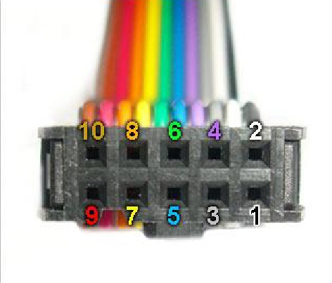

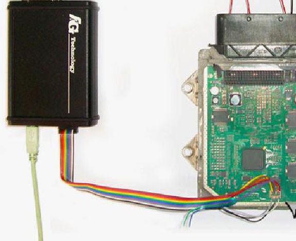

boudrouc Опубликовано 9 января, 2015 Опубликовано 9 января, 2015 Кабель в комплекте идет с 54 версией, только у меня JTAG в ней ни хрена не работает.
maximk Опубликовано 9 января, 2015 Опубликовано 9 января, 2015 (изменено) Кабель в комплекте идет с 54 версией, только у меня JTAG в ней ни хрена не работает. таже хрень, галета 54-е китай. хочу разобраться почему, но ничего пока не получается Изменено 9 января, 2015 пользователем maximk

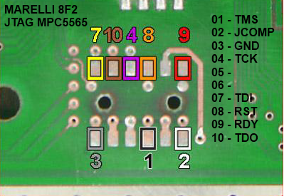

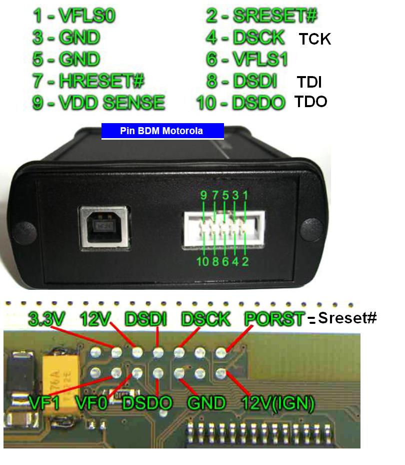

potent Опубликовано 9 января, 2015 Автор Опубликовано 9 января, 2015 Вот тоже нашел, такой вариант распина!
жека740 Опубликовано 11 января, 2015 Опубликовано 11 января, 2015 У кого какие успехи?Удается вычитать процентов 5-7 и блок виснет,у кого какие мысли?
