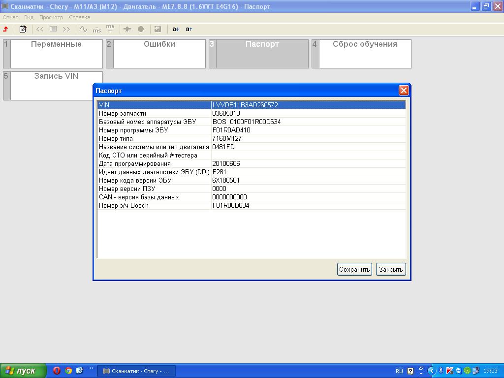

SergeyKR Posted January 8, 2015 Posted January 8, 2015 (edited) Привет всем, еще до праздников клиент притащил авто которое при понижении тампературы ниже -5 перстает заводится что бы не делал. Осмотр показал, что в то время когда авто не заводится нет искры, впрыска и не всегда слышно насос. В двигателе постоянно висит ошибка запроса пароля, которая не сбрасывается. Как только авто отстояло в боксе и согрелось до -9 ( по отношению с улицей, там больше 20 мороза) ошибка в двигателе перешла из статуса постоянной в статус сохраненной и авто превосходно завелось. Сломал себе всю голову. Пните в нужном направлении. В доки скрины с параметрами. Спасибо chery m11.rar Edited January 8, 2015 by SergeyKR

SergeyKR Posted January 12, 2015 Author Posted January 12, 2015 открываютя новые вопросы, а не мог ли предыдущий мастар залить софт в контроллер не соответствующий ему? я его нашол, а он совсем не ме7.8.8
