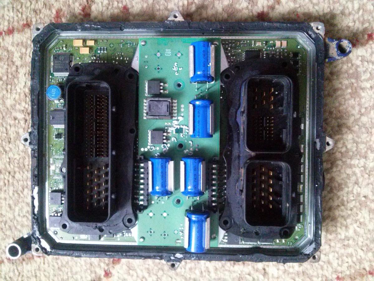

Доброго времени суток.Есть у кого-то положительный опыт по отделению платы от корпуса подобного блока? Плата с 3-х сторон сидит на герметике,шириной 2см. Подрезать очень неудобно. Греть пробовал и феном,и корпус блока-не помогает.Вариант со сверлением крышки под бдм нежелателен. Может есть какой-то эффективный растворитель? В общем, буду благодарен любому результативному совету.

ЗАЛЕЙ НА ПАРУ СУТОК СОЛЬВЕНТОМ А ПОТОМ НАГРЕЙ КОРПУС ПЛАТУ ОТПУСТИТ

Я так отрываю
Первый раз было страшно
А всякая химия(Я ДУМАЮ) будет реагировать не только исключительно на клей

Именно такой-же блок? Просто перед тем как написать,я тоже пытался.С крышкой-то проблем никаких,а вот плата "мертво" сидит...
Да. Именно такие

Благодарю,все получилось!

Отрывал двумя плоскими отвертками,начинаешь с чистой стороны и по кругу. Отрывается очень "жестко",можно повредить плату. У меня получилось. Не грел. Удачи).

Отрывается легко. Прогревал по кругу градусов до 60 можт быть выше.
И без проблем по кругу начиная со стороны двойного разъема.
Если надо прошить только флешь.
То тут удачно рулит EDC-24 с По Openbox и модулем для прошивки этих блоков.
Все можно купить в одном месте.
Уж если полный кирдык и шит надо и еепром то тут уж без вскрытия и бедеэмки не обойдешься.
Я с боку просверливаю отверстие, примерно 5 мм, нагреваю блок, через отверстие шилом или тонкой отверткой поддеваю плату, а там уже дело техники. Отверстие потом заливаю герметиком. Сейчас вместо МРС 562 стали ставить SC667035MZP56, кто нибудь читал такие по БДМ?
