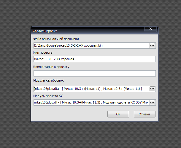

nepeu Опубликовано 12 января, 2015 Автор Опубликовано 12 января, 2015 (изменено) о мужики а сможите определить шо за прошивка на какой микас? эта та которой шился. микас10.3-Е-2-XX хорошая.bin Изменено 12 января, 2015 пользователем nepeu
Vladimir1309 Опубликовано 12 января, 2015 Опубликовано 12 января, 2015 (изменено) о мужики а сможите определить шо за прошивка на какой микас? эта та которой шился. Нормальная прошивка с этого же форума 2009года. Изменено 12 января, 2015 пользователем Vladimir1309
nepeu Опубликовано 12 января, 2015 Автор Опубликовано 12 января, 2015 Нормальная прошивка с этого же форума 2009года. нормальная это шорошо) на какой микас?
Vladimir1309 Опубликовано 12 января, 2015 Опубликовано 12 января, 2015 (изменено) ? Изменено 12 января, 2015 пользователем Vladimir1309
nepeu Опубликовано 12 января, 2015 Автор Опубликовано 12 января, 2015 значит прошивка подходящая... а кто то прошивался ею? и если не в рошивке дело то что могло случиться? может предохранитель какой то в микасе?
Vladimir1309 Опубликовано 12 января, 2015 Опубликовано 12 января, 2015 значит прошивка подходящая... а кто то прошивался ею? и если не в рошивке дело то что могло случиться? может предохранитель какой то в микасе? Вам давали ссылку в пред идущих сообщениях.Изучайте.
