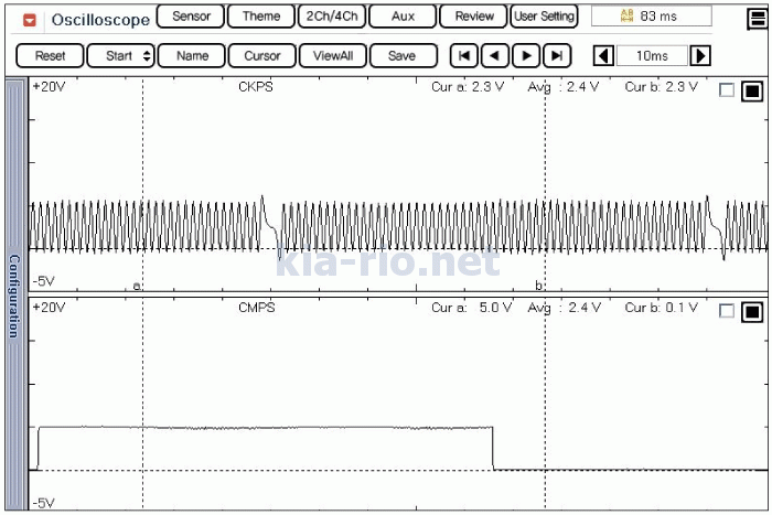

Приветствую. Приехала киа рио 1,6 автомат 14г. С плохо работающим мотором и ошибкой по дпкв, стрелка тахометра на 0 . Сбросили ошибки лаунчем, через секунду тахометр ожил. Авто заглушили и все больше она не завелась. В дате обороты 0 и при прокрутке ошибка по дпкв. Дпкв меняли, провода прозвонены, осцилку снимал прямо на проце в мозгах- красивый нормальный сигнал без помех, как в мануале. С дпрв тоже сигнал снял все в норме, пробовал заводить без него толку нет. По иммо все хорошо, но на все равно нйтралил мозги и смарту и привязывал ключи, не помогло. Это что за фигня такая, Что еще посмотреть? Флеш и епром считал блок стоит bosch meg17.9.12

Нету нас дилеров, машину купили битую, покрасили,собрали, завели мотор, а он нормально не работает вот и приехали. При прокрутке стартером сигнал с колена и распреда есть, а в дате оборотов 0. При прокрутке сразу P0335. Насос при вкл. зажигания качает, при прокрутке нет. Бенз в рампу поступает. Импульсы не смотрел ибо смысл, оборотов то не видит. Нашел осцилку дпкв и дпрв Завтра сравню.
