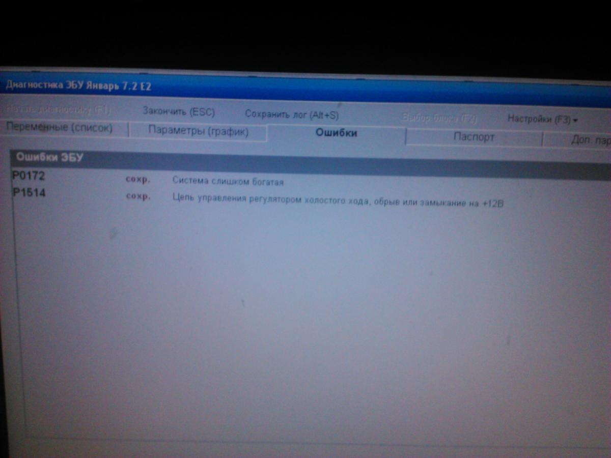

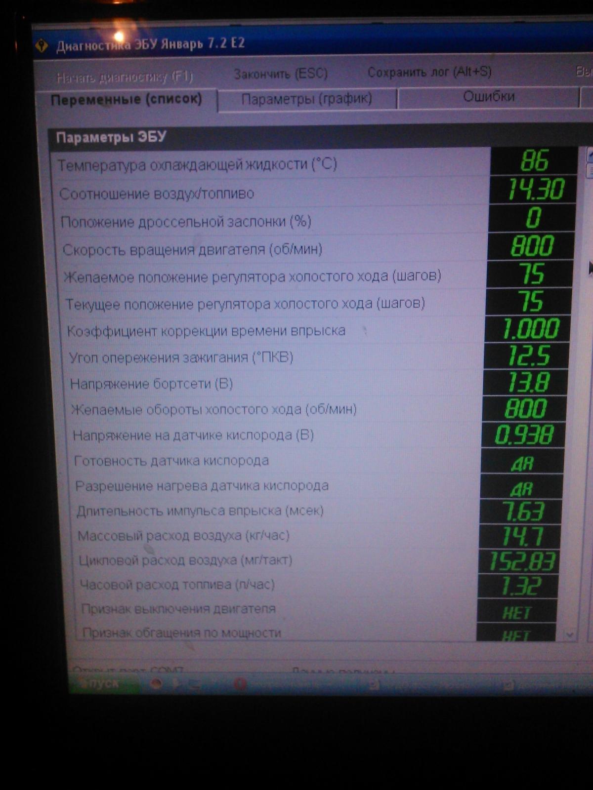

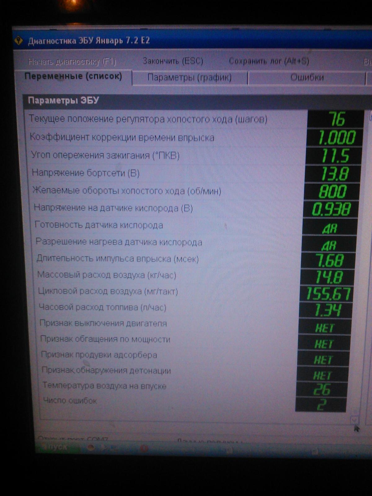

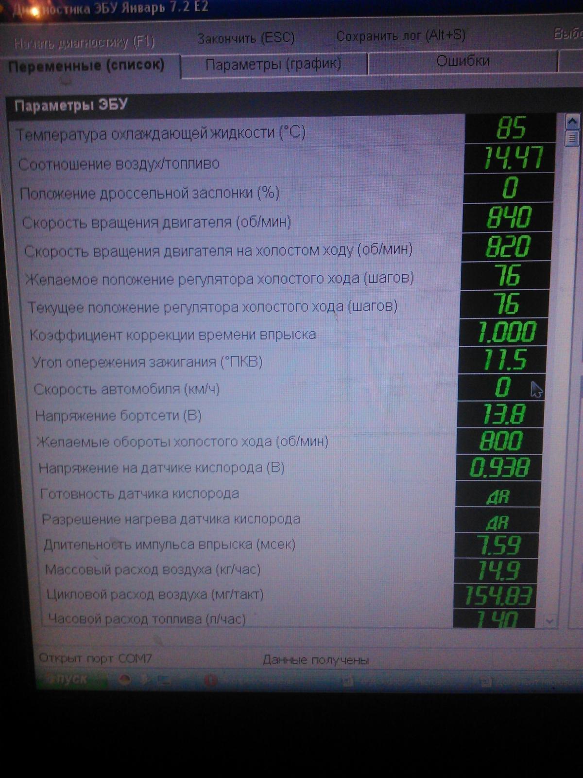

Doker Опубликовано 13 января, 2015 Опубликовано 13 января, 2015 (изменено) Вобщем дела такие ,подтраивает двигатель, свечи меняны неделю назад, свечные провода тоже, так что дело не в них (меняли потому что замерзла и не запускалась, а провода так- заодно), но и до этого и после двигатель троит, выпадал чек, ошибка 0172, богатая смесь вроде, удалил, еще несколько раз появлялась, но послу очередного удаления-исчезла, но двигатель также троит, и при сбрасывании оборотов падают до 500 или ниже даже, и восстанавливаются. Заметил еще такую весч, что если фары выключены то провалы до 500 пропадают, но двигатель также подтраивает. З.Ы Топливный фильтр менян недели две назад, как и воздушный, также поменяно масло. ДМРВ живой, сто процентов, мультиметр кажет 1.02 Я тут че подумал, может ли это быть из за плохой массы на кузов, или плохая масса на двс. провалы пропадают (при вылюченом ближнем) , но также подтраивает время впрыска, почти в два раза больше чем должно быть,7,86 большой расход воздуха,14,8 дмрв по мультиметру кажет 1.02 вот фотки, лога нет Изменено 13 января, 2015 пользователем Doker

Serga Опубликовано 13 января, 2015 Опубликовано 13 января, 2015 (изменено) выпадал чек, ошибка 0172, богатая смесь вроде, удалил, еще несколько раз появлялась, но послу очередного удаления-исчезла Значит не полностью удалил ошиПку...Пробуй ещё поудалять. Чем удаляешь то,может прога не того..не рабочая? Изменено 13 января, 2015 пользователем Serga

Serga Опубликовано 13 января, 2015 Опубликовано 13 января, 2015 (изменено) вот еще, тут показывает продувку адсорбера, должно ли так быть? прога опендиаг Если прога опендиагноз показала,значит должно наверно так и быть... Изменено 13 января, 2015 пользователем Serga
nerd Опубликовано 13 января, 2015 Опубликовано 13 января, 2015 компрессию меряли катушку меняли в баке точно бензин на подсос воздуха проверяли форсунки проверили продолжать? ИМХО- тему в помойку автора в читатели
B.V. Опубликовано 15 января, 2015 Опубликовано 15 января, 2015 время впрыска, почти в два раза больше чем должно быть,7,86 Одна из причин: двигатель также троит,
